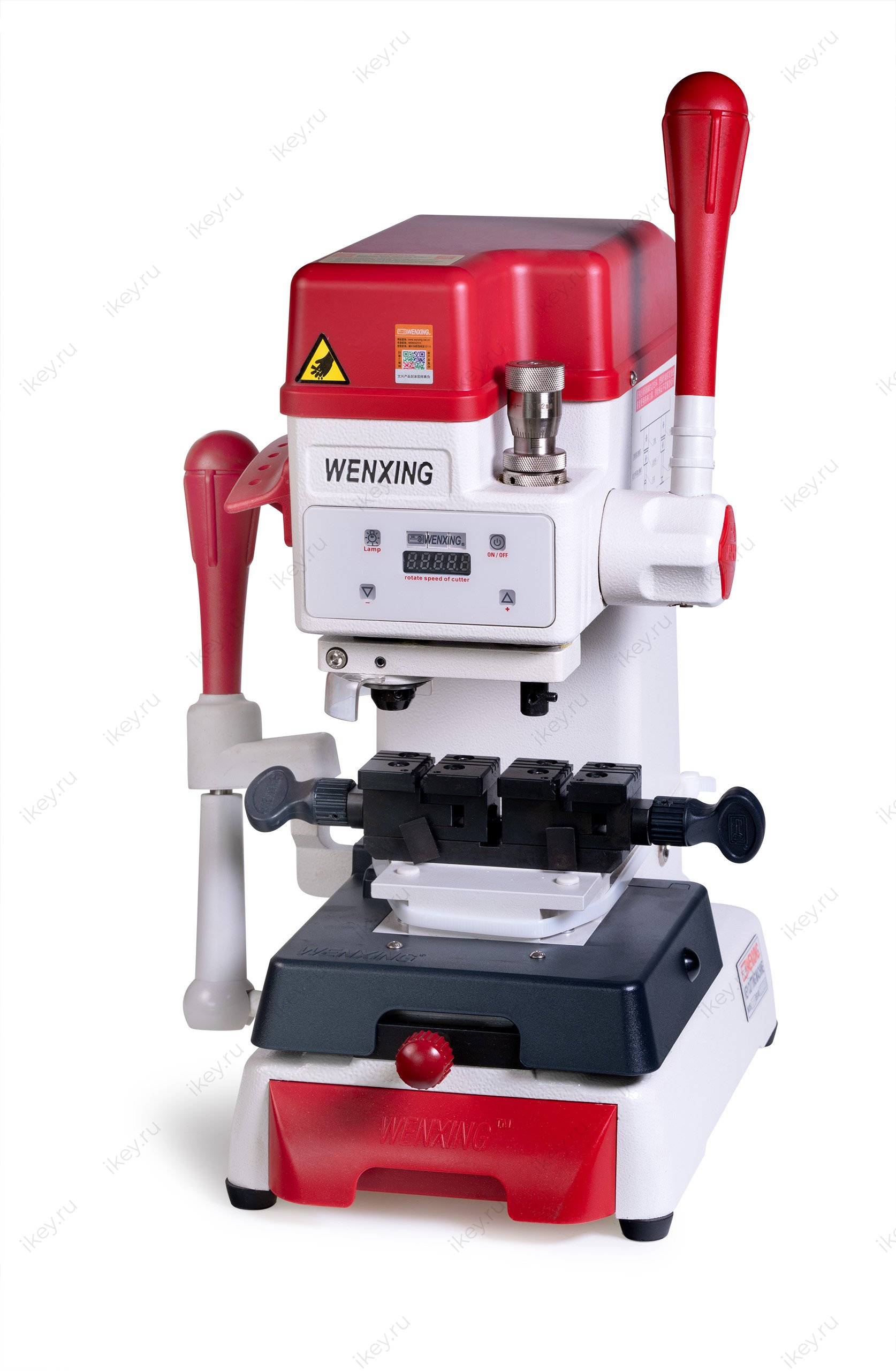

Wenxing Q39B - высокоточный и надежный вертикально-фрезерный станок предназначенный для
изготовления перфорированных ключей (KALE, CISA, ABV, ABUS, MUL-T-LOCK и др.). Оснащен модифицированными
губками,что позволяет изготавливать также тубулярные ключи. Возможна
фиксация платформы, а также фиксация фрезы и копира по высоте. Подходит для изготовления
вертикальных ключей с самыми минимальными допусками. Имеет электронную регулировку скорости вращения фрезы, от 5000 до 12000 оборотов в минуту.
В комплект входят фрезы и копиры, изготовленные из быстрорежущей инструментальной стали:
- фреза торцевая Ø 1,5мм (0040) и копир Ø 1,5мм (0070);
- фреза торцевая Ø 2мм (0041) и копир Ø 2мм (0071);
- фреза торцевая Ø 2,5мм (0042) и копир Ø 2,5мм (0072);
- фреза угловая 30°(3060x) и копир 30°(3080x);
- фреза угловая 95°(№0060) и копир 95°(№0080);
- фреза угловая 105°(№0062) и копир 105°(№0082);
- набор фрез и копиров для ключей Mul-t-lock
- набор шестигранников.
