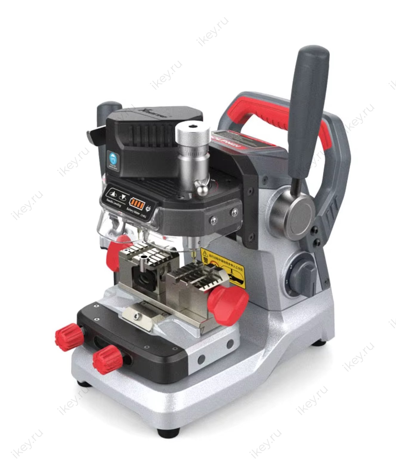

Станок для нарезки ключей Xhorse Condor XP007 - это профессиональное и компактное устройство, которое позволяет более эффективно и точно копировать автомобильные ключи и вертикальные квартирные, а также тубулярные (помповые) ключи.
Ключевые особенности:
  • Возможность работы как от сети так и от аккумулятора;
  • Встроенный аккумулятор, позволяет автономно нарезать до 100 ключей;
  • Встроенный калибровочный датчик, значительно облегчает начальную настройку уровня;
  • Специальная конструкция перекрестного рельса с блокировкой каретки по оси X/Y обеспечивает точность копирования;
  • Многофункциональные тиски имеют две стороны зажима, что позволяет без труда зажимать вертикальные, тубулярные и авто ключей без дополнительных приспособлений.
