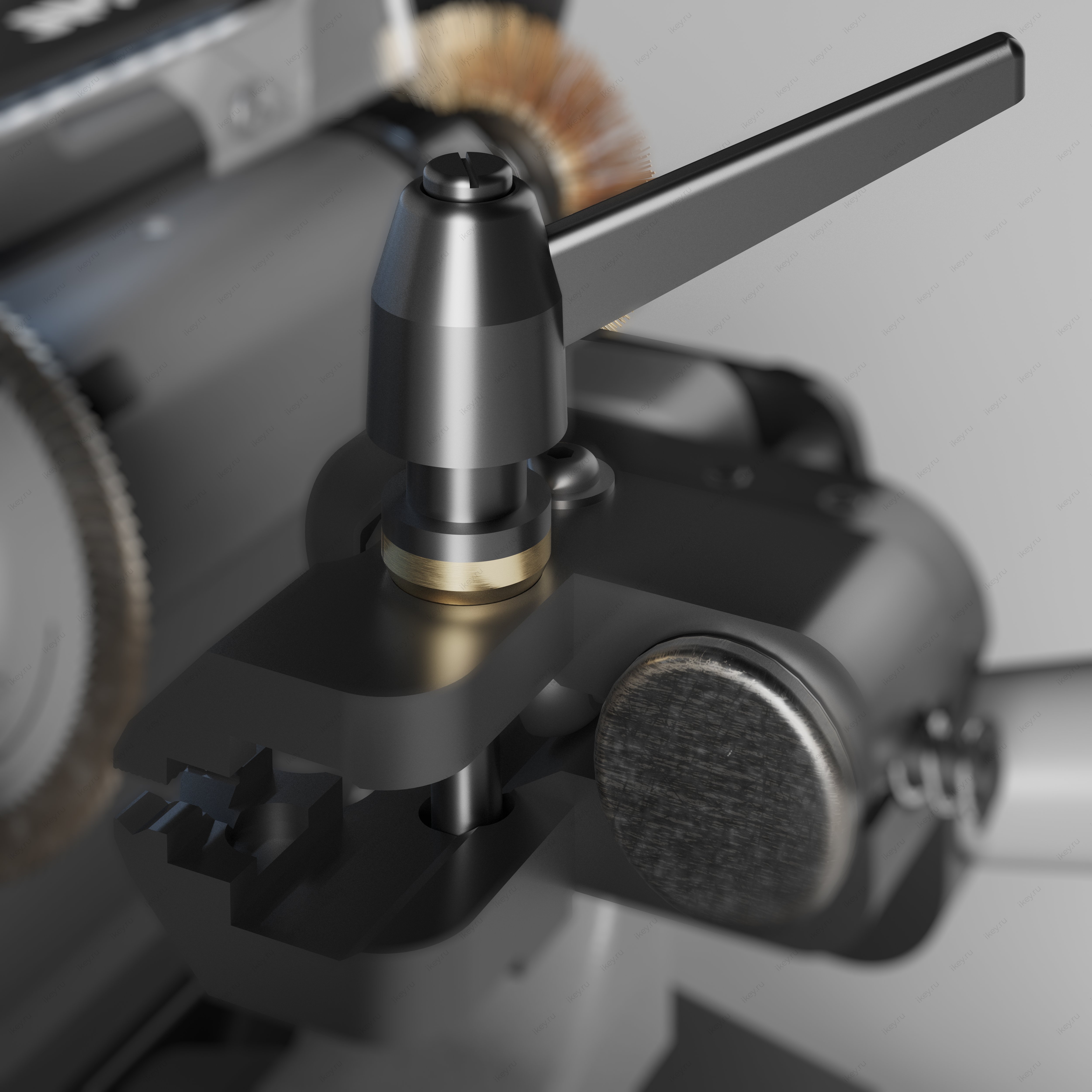

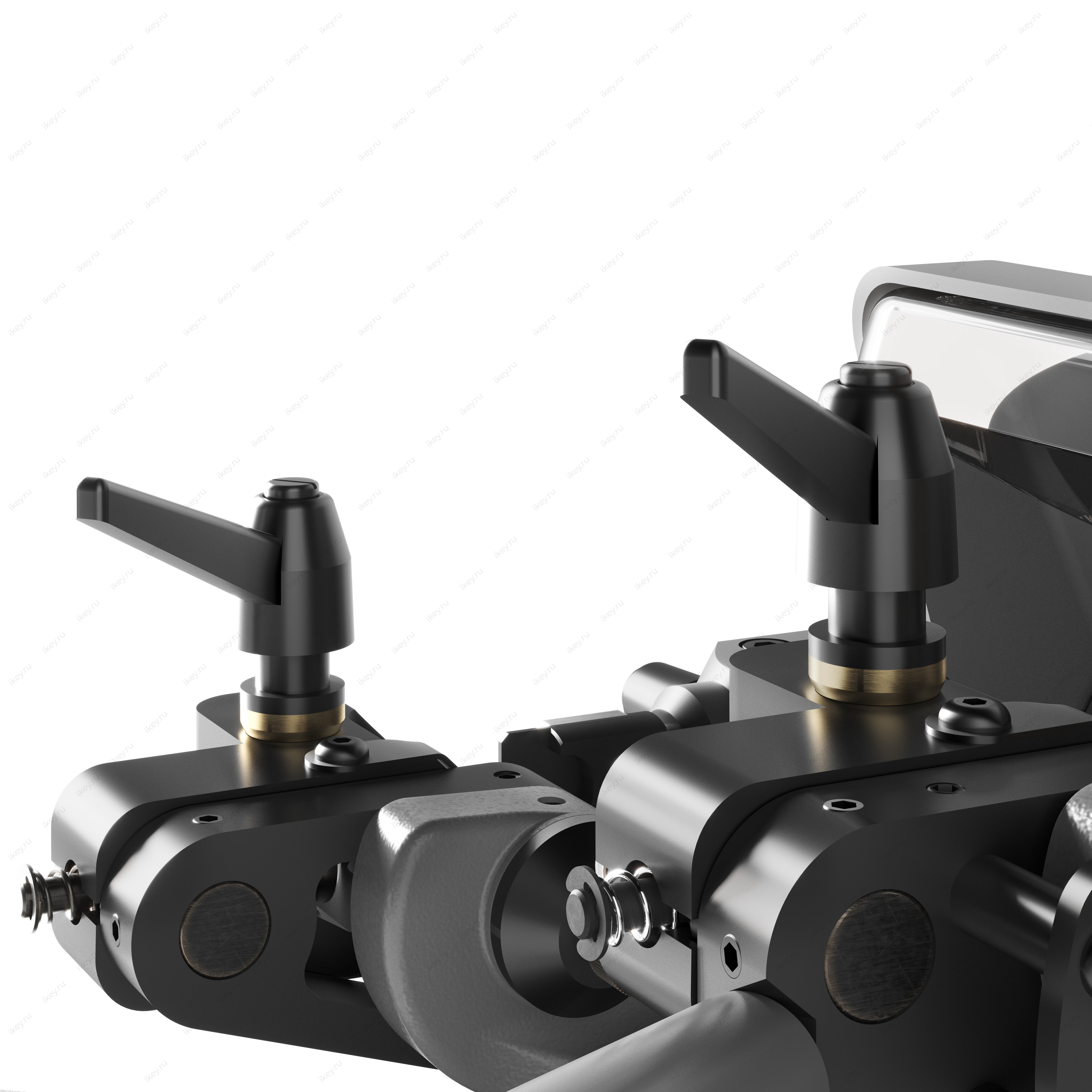

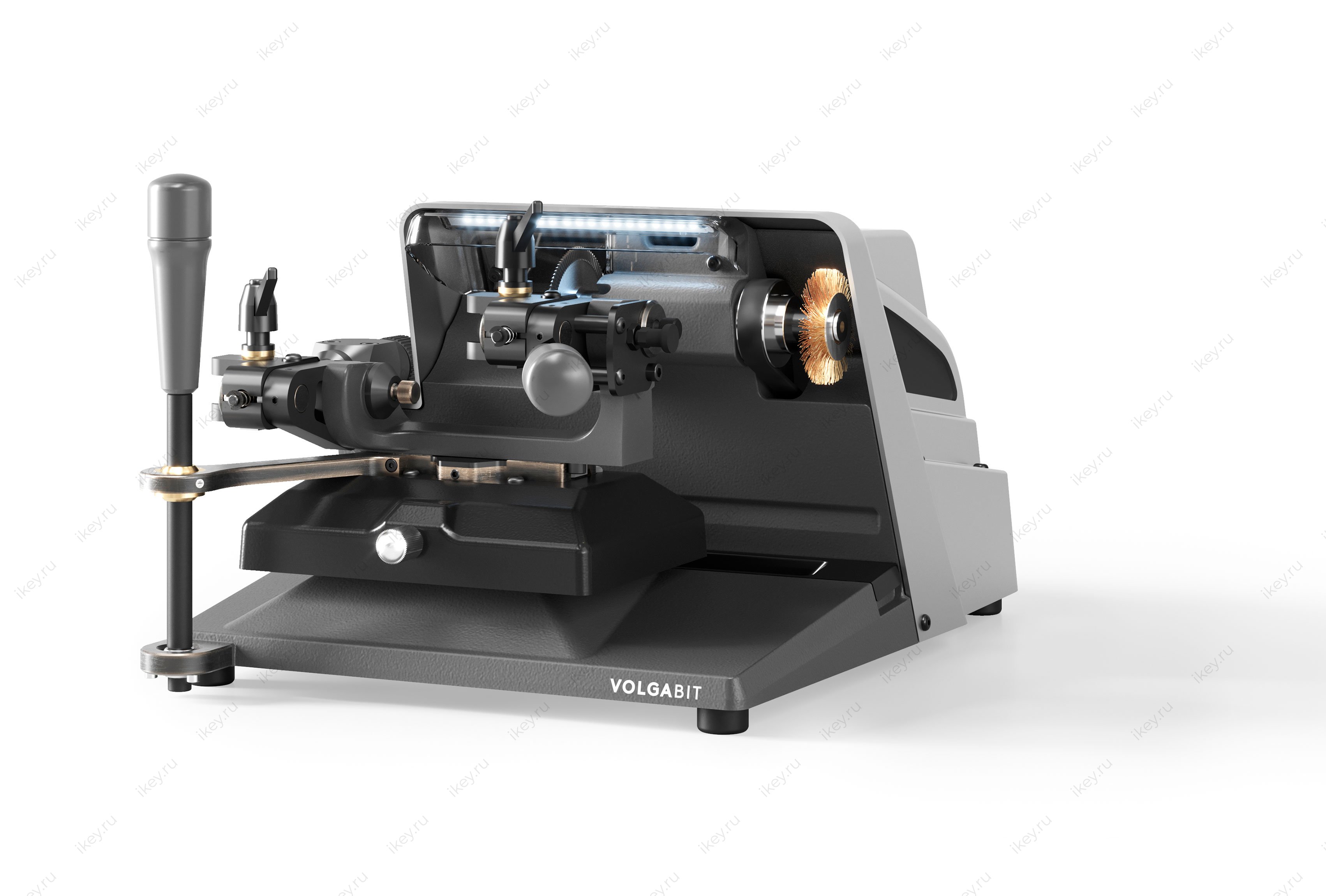

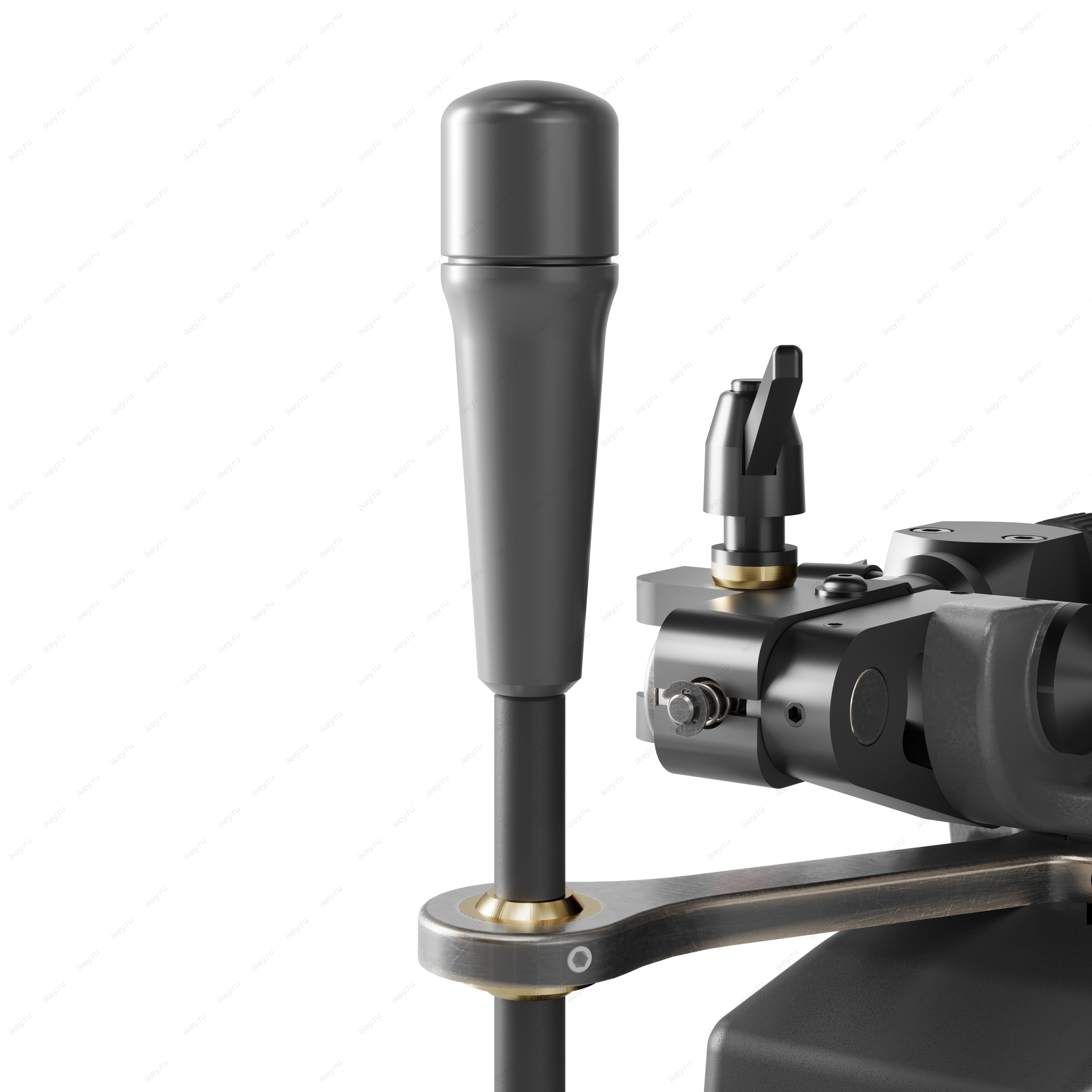

JMA Volga Bit - профессиональный копировально-фрезерный станок для изготовления одно- и двухфлажковых ключей, ключей с центральным отверстием, а также ключей помпового типа. Главная особенность данного станка - это разнесенные по разным осям самоцентрирующиеся зажимы,  с помощью которых можно дублировать ключи любой длины. Для центрирования ключей с отверстием в комплекте к станку прилагаются направляющие разных диаметров.
Характеристика:

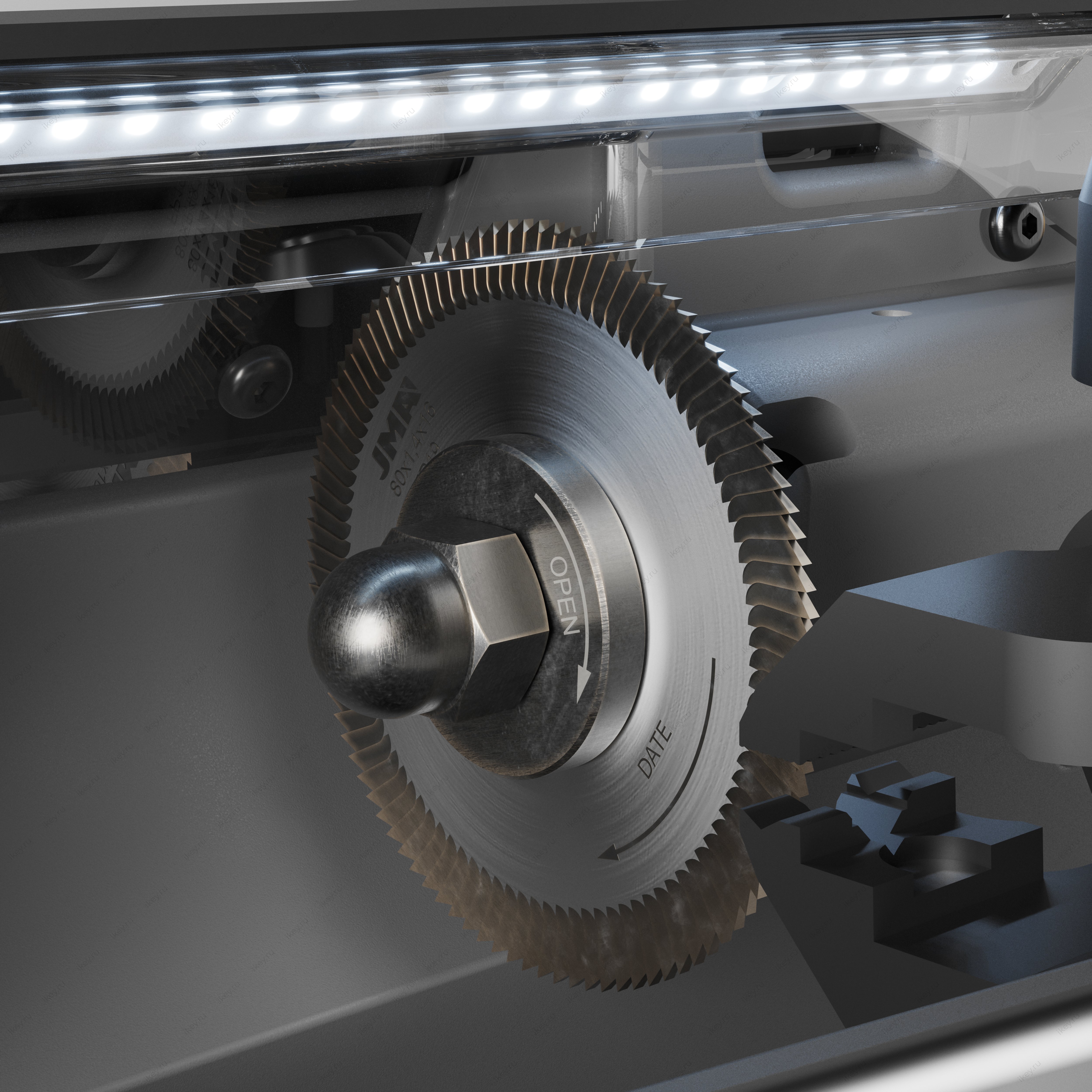

  • Двигатель: 220В, 50 Гц, 0.25 кВц, 1350 об/мин.
  • Фреза: P19 HSS Ø80x1.4x16 (FP19);
  • Губки: самоцентрирующиеся из закаленной стали;
  • Оснащение: копир с микрометром (шаг 0,05мм), щетка, светодиодная подсветка, съемные упоры;
  • Размеры: 370х260х460 мм;
  • Вес: 26кг.
