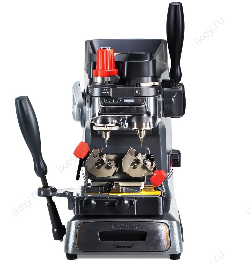

Станок для нарезки ключей CONDOR XC-002 PRO - это профессиональное устройство, которое позволяет более эффективно и точно копировать ключи для самых различных замков, в том числе и автомобильные ключи.
Ключевые особенности:
  • Эргономичный дизайн элементов управления станка и улучшенный пользовательский интерфейс;
  • Алюминиевое литье, делает станок более надежным и долговечным;
  • Регулируемый высокоскоростной мотор, обеспечивает плавность и стабильность рабочих операций;
  • Встроенный световой индикатор, значительно облегчает начальную настройку уровня;
  • Специальная конструкция перекрестного рельса обеспечивает точность копирования;
  • Цанговые зажимы (само-зажимные) для удобной замены фрез и копиров;
  • Многофункциональные поворотные тиски (0-45 гр.) с тройным местом зажима для копирования специальных вертикальных, тубулярных и авто ключей без дополнительных приспособлений.
