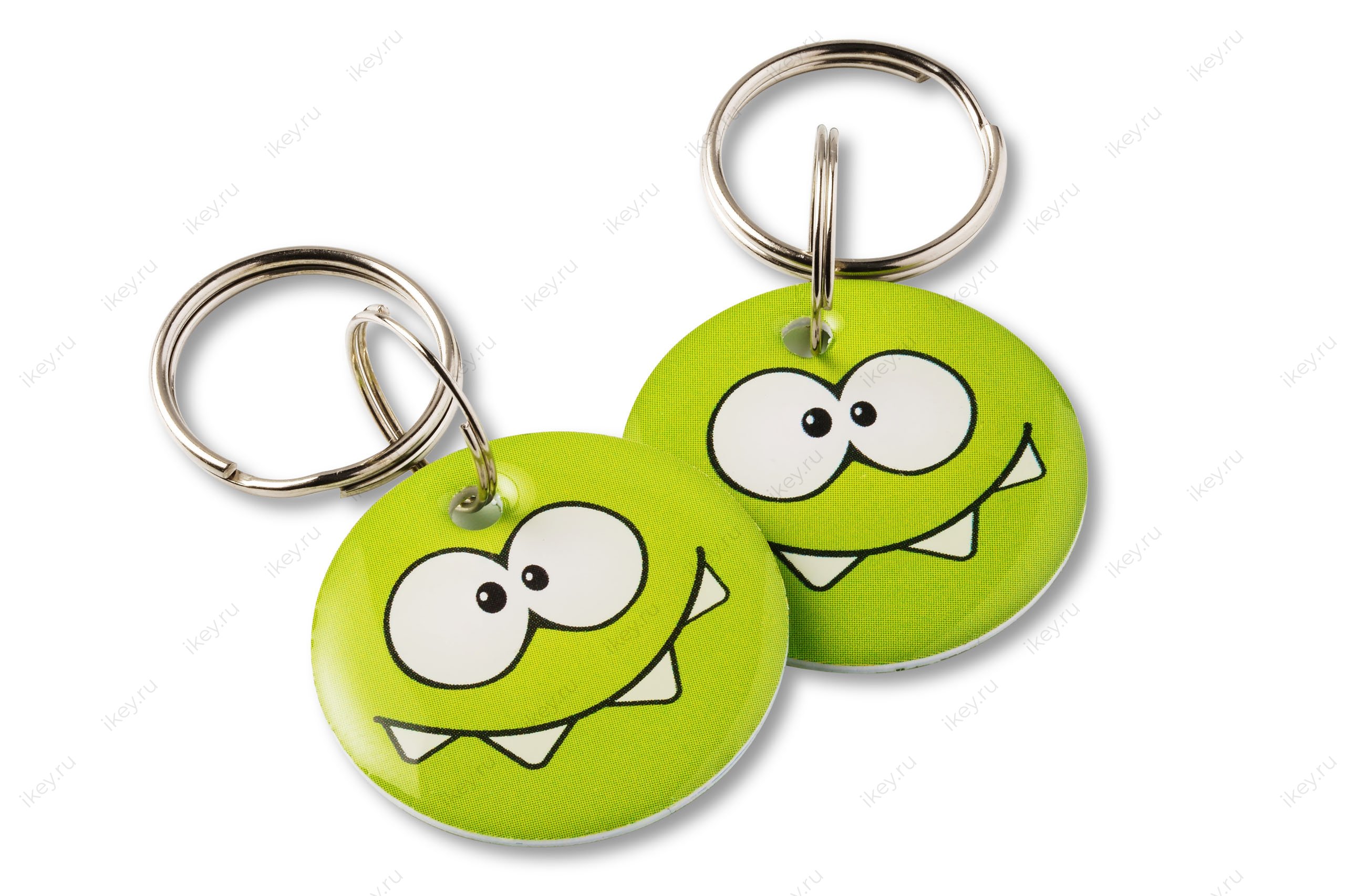

Заготовка MF UL-C имеет изменяемый UID и предназначена для копирования меток Визит формата Ultralight-C.
Пишутся однократно и только дубликатором TMD-5S с версией прошивки не ниже 1.99 или SMkey с версией не ниже 2.52
	 Для копирования необходимо делать поиск криптоключа через функцию Smkey Online в программе iKeyBase на ПК (версии не ниже 2.64) или через приложение на Андроиде iKey Express, версии не ниже 1.9.7
- UID 7 байт.
 - Рабочая частота 13,56 МГц.
 - Объем памяти 48 страниц (последние 4 страницы содержат криптоключ и недоступны для чтения).
 - Размер: диаметр 35 мм, толщина - 4 мм.
