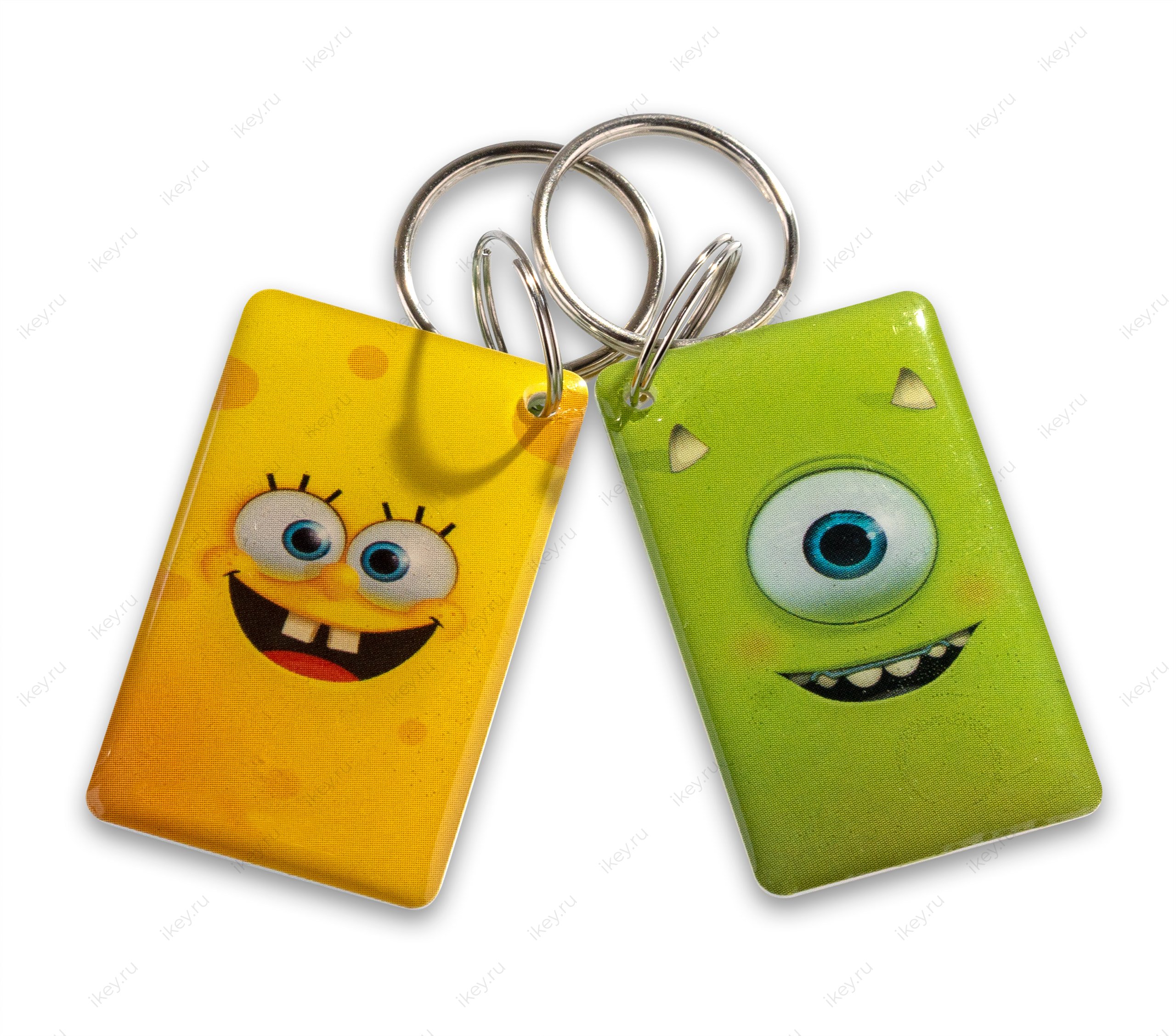

Монстр/Губка Боб EPOXY (MF ULtra)
от 1 шт.: 89 руб. от 10 шт.: 79 руб. от 100 шт.: 75 руб. от 300 шт.: 71 руб.Описание
Заменяет предыдущие версии заготовок UL-Z, UL-X и UL-Y.
Отличие в возможности работы копий даже на последних прошивках панелей VIZIT.
Внимание,
новые оригинальные метки могут быть защищены паролем. Если дубликатор
считывает только 34 стр., то нужно получать пароль от самого считывателя
с помощью дубликатора SMkey (должна быть версия прошивки не ниже 2.18),
после чего метка будет считана полностью (41 стр.)
При записи дампа метки с установленным паролем перезапись заготовки невозможна.
Предназначена
для изготовления копий в системах работающих с форматом Mifare Ultralight.
Может использоваться для создания копий брелоков VIZIT (свекольного цвета), в т.ч. с маркировкой 20.0.
Записывается на приборе ACR122 при использовании специальной программы, либо дубликаторами SMKey, TMD-5S, TMD-6.
Гарантированная
перезапись возможна только прибором TMD-5S, TMD-6 либо SMKey с
прошивкой 1.25 или выше и при условии, что дамп не имеет пароля (см.
выше).
- UID 7 байт.
- Рабочая частота 13,56 МГц.
- Объем памяти 41 страница.
- Размер: 42х26х4 мм.
