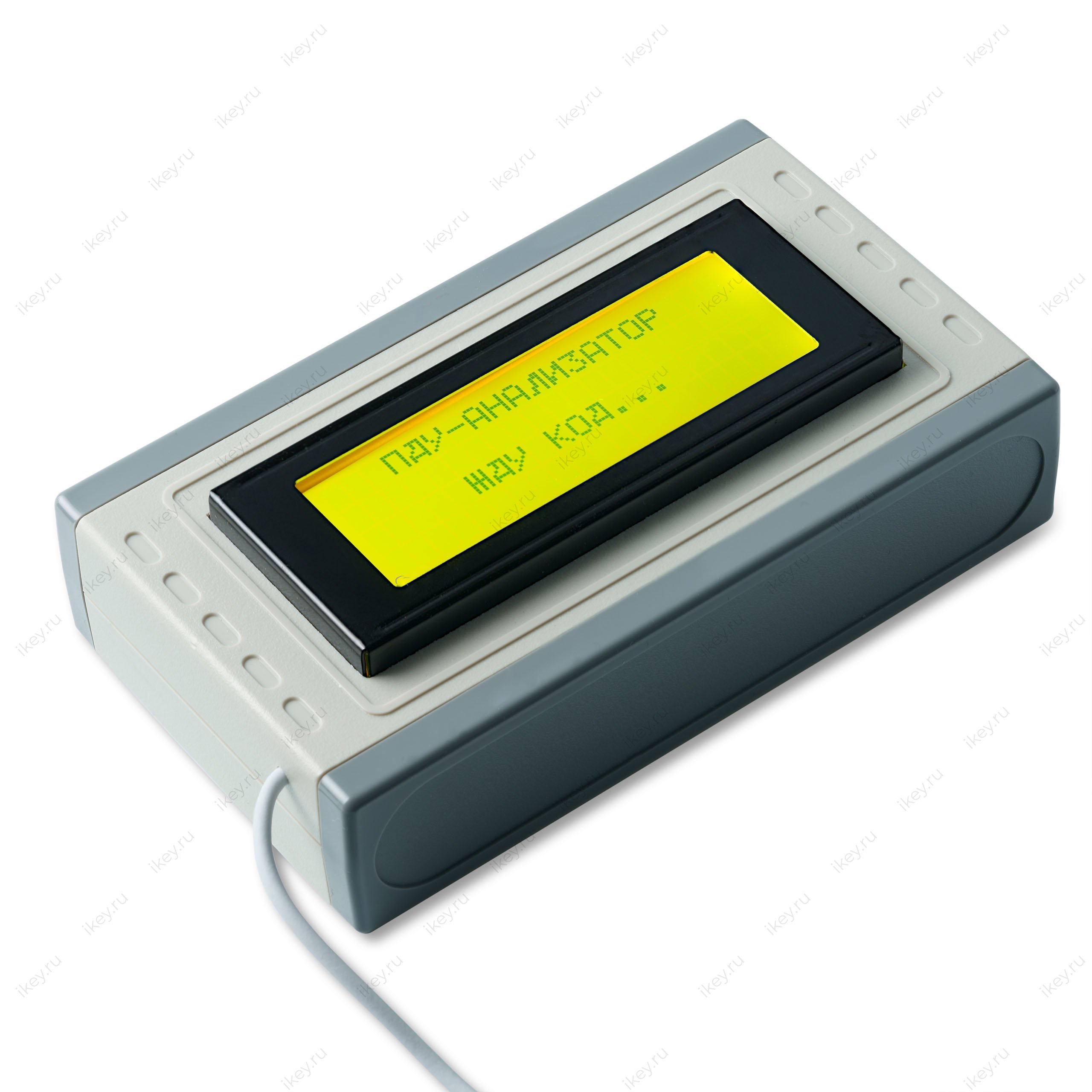

ПДУ-Анализатор Мультичастотный
Возможности:
- В случае отсутствия маркировки на радио-пульте клиента позволяет быстро узнать, от какой системы радио-пульт и работает ли он.
- Определяет совместимость или несовместимость двух радио-пультов.
- Определяет формат и код радио-пульта.
- Определяет, является ли код статическим или динамическим.
- Определить принадлежность радио-кода к марке приёмного оборудования радио-пульта.

Меню (новинка версии «2.0»):
Меню настроек вызывается нажатием кнопки слева от экрана. Для перехода к следующему пункту меню - нажмите кнопку кратно, для выбора текущего пункта меню – нажмите и удерживайте кнопку более 1 секунды.
В меню можно выбрать нужную частоту (315, 433, 434, 868, или «Multi» - всё сразу с автоматическим перебором частот), дальность приёма («Long» – без ограничения дальности, «Short» - только вблизи).
В меню доступен «Radio test» - режим, в котором отображается активность в радио-канале на каждой из частот. Эта функция полезна, чтобы определить частоту пульта с неподдерживаемым форматом радио-посылки.
