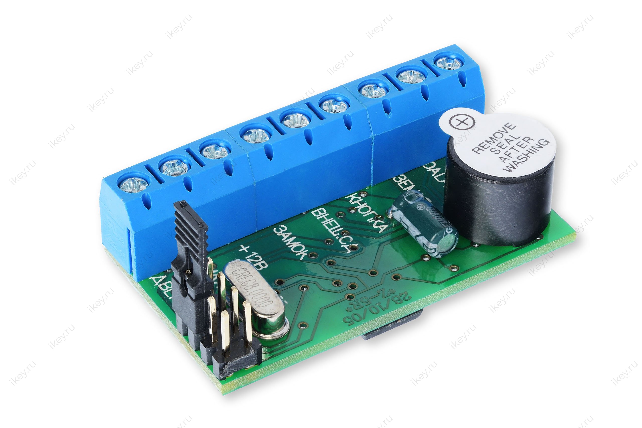

Контроллер Z-5R (мод. 5000)
от 1 шт.: 1 500 руб.Описание
Автономный контроллер СКУД Z-5R (мод. 5000) без монтажной коробки.
- Защита от неправильного включения
- Выбор типа замка
- Режимы Обычный / ACCEPT / TRIGGER / Блокировка
- Быстрый монтаж и подключение
- Программирование мастер-ключей, блокирующих ключей
- Количество ключей: 5460
- Типы записываемых ключей: простой, мастер, блокирующий
- Интерфейс связи со считывателем: Dallas TM (iButton)
- Наличие перемычки для выбора типа замка
- Тип исполнительного устройства: электромеханический/электромагнитный замок
- Световая и звуковая индикация режимов работы
- Возможность программирования контроллера с помощью адаптера
- Установка длительности открывания замка: от 0 до 220 c
- Выход: МДП транзистор 1шт.
- Напряжение питания: 12V DC
- Ток потребления: 4мA
- Ток коммутации: 5А
- Рабочая температура: -30°С... +40°С
- Размеры (мм): 45 х 25 х 14
