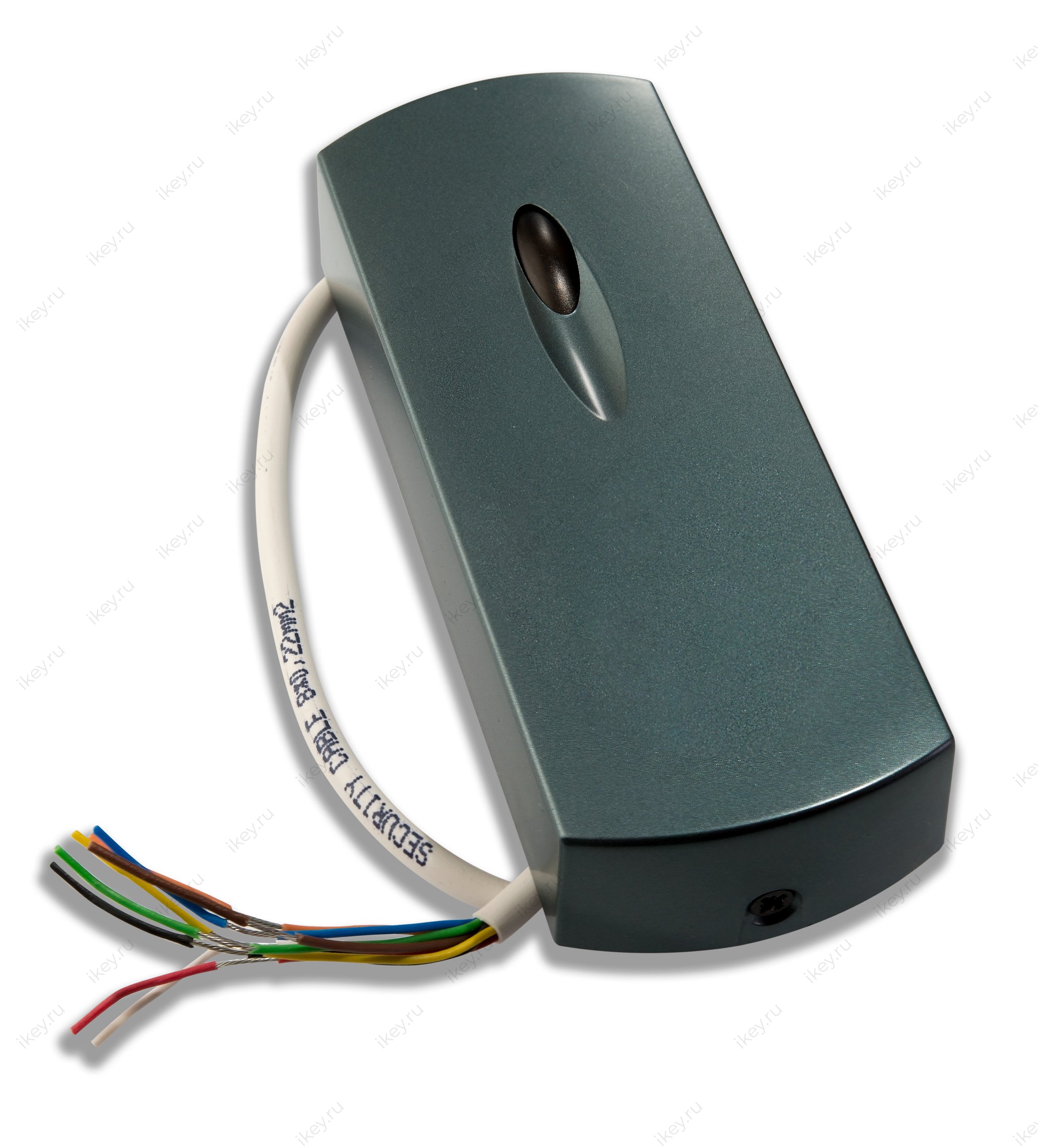

Считыватель MATRIX-III (мод. MF-I) применяется в системах контроля и управления доступом (СКУД) для передачи контроллеру кода поднесенного к нему идентификатора (карты, брелока, браслета и тд.) стандарта Mifare по протоколам iButton (Dallas Touch Memory) или Wiegand.
  • Защита от копирования ключей (шифрование ID);
  • Скрытый монтаж;
  • Влаго и пылезащищенный корпус;
  • Быстрый монтаж и подключение;
  • Интеграция в сетевые и автономные системы;
  • Рабочая частота: 13,56 МГц;
  • Чтение идентификаторов: Mifare Ultralight, Mifare Standard (Classic) 1K и 4К, Mifare ID;
  • Дальность чтения: 3-6 см;
  • Напряжение питания: 8 - 18В постоянного тока;
  • Потребление тока: 40мA;
  • Световая и звуковая индикация: есть;
  • Внешнее управление светодиодом и звуком (управление на землю, управление на +5, +12В);
  • Функция синхронизации работы при подключении двух считывателей;
  • Материал корпуса: ABS пластик;
  • Выходной интерфейс: Wiegand 26/34/42/50, Dallas Touch Memory (эмуляция DS1990A);
  • Максимальная длина линии от считывателя до контроллера:
    Dallas Touch Memory: не более 15 м
    Wiegand: не более 100 м;
  • Рабочая температура: -30°С +40°С;
  • Габаритные размеры (мм): 115х45х22.
