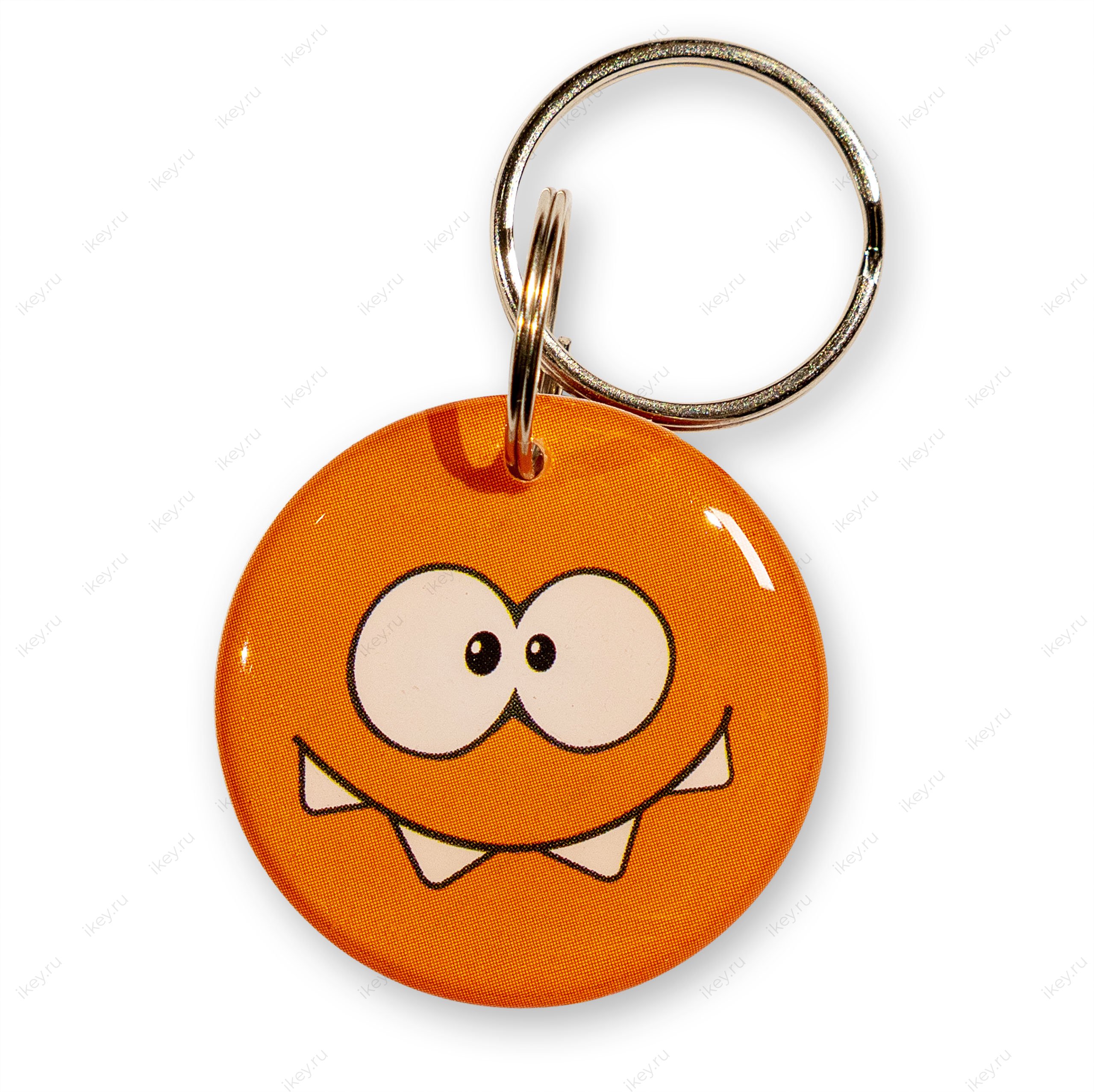

Заготовка MF UL-5 в виде брелока с эпоксидным слоем для создания копий формата Mifare Ultralight, запись UID и OTP страницы однократная.
Заменяет предыдущую версию заготовки MF ULTRA, которые могут фильтроваться.Отличие в возможности работы копий на последних прошивках панелей VIZIT (оригинальные брелоки свекольного цвета).
