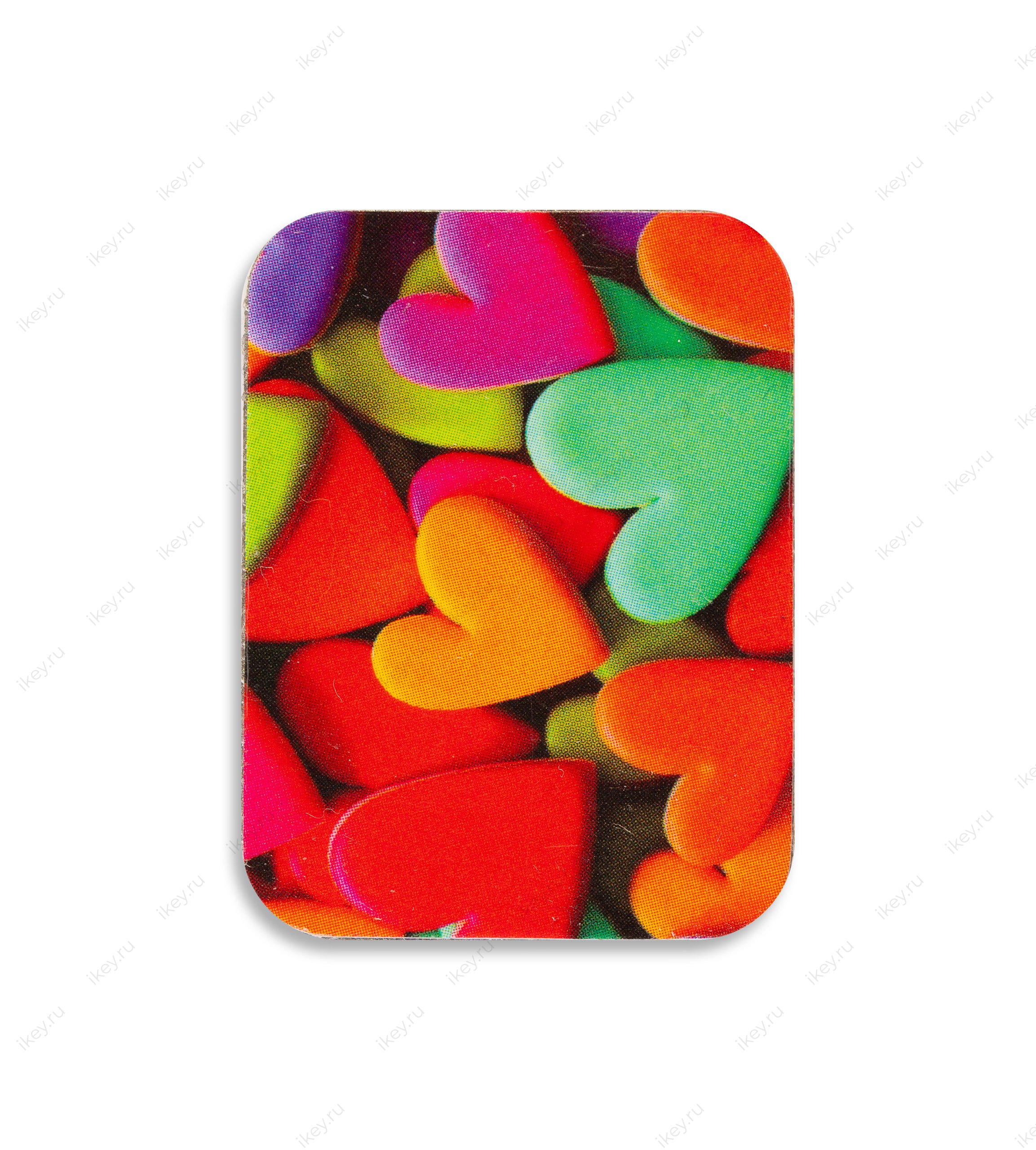

Заготовка MF UL-5 для создания копий формата Mifare Ultralight, запись UID и OTP страницы однократная.
Внимание!!!
Новые оригинальные метки могут быть защищены паролем. Если дубликатор
считывает только 34 стр., то нужно или использовать платную функцию Smkey Online или получить пароль от самого считывателя с помощью дубликатора SMkey, после чего метка будет считана полностью (41 стр.)
При чтении/записи прикладывать стикер к прибору нужно лицевой стороной!
- UID 7 байт (однократная запись).
- Рабочая частота 13,56 МГц.
- Объем памяти 41 страница.
- Размер: 32 х 24 х 1;
- Слой анти-металл;
- Клеевая основа позволяет без труда зафиксировать стикер на любых предметах.
- Записыаваются дубликаторами: TMD-5S, TMD-6, SMKey. Прошивки должны быть не ниже, чем 1.78 для TMD-5S и 2.32 для SMKey. Запись со старой прошивкой испортит заготовку!
- Через ACR122U можно записать только при использовании версии программы NFC Maker с версией не ниже 1.0.0.27
