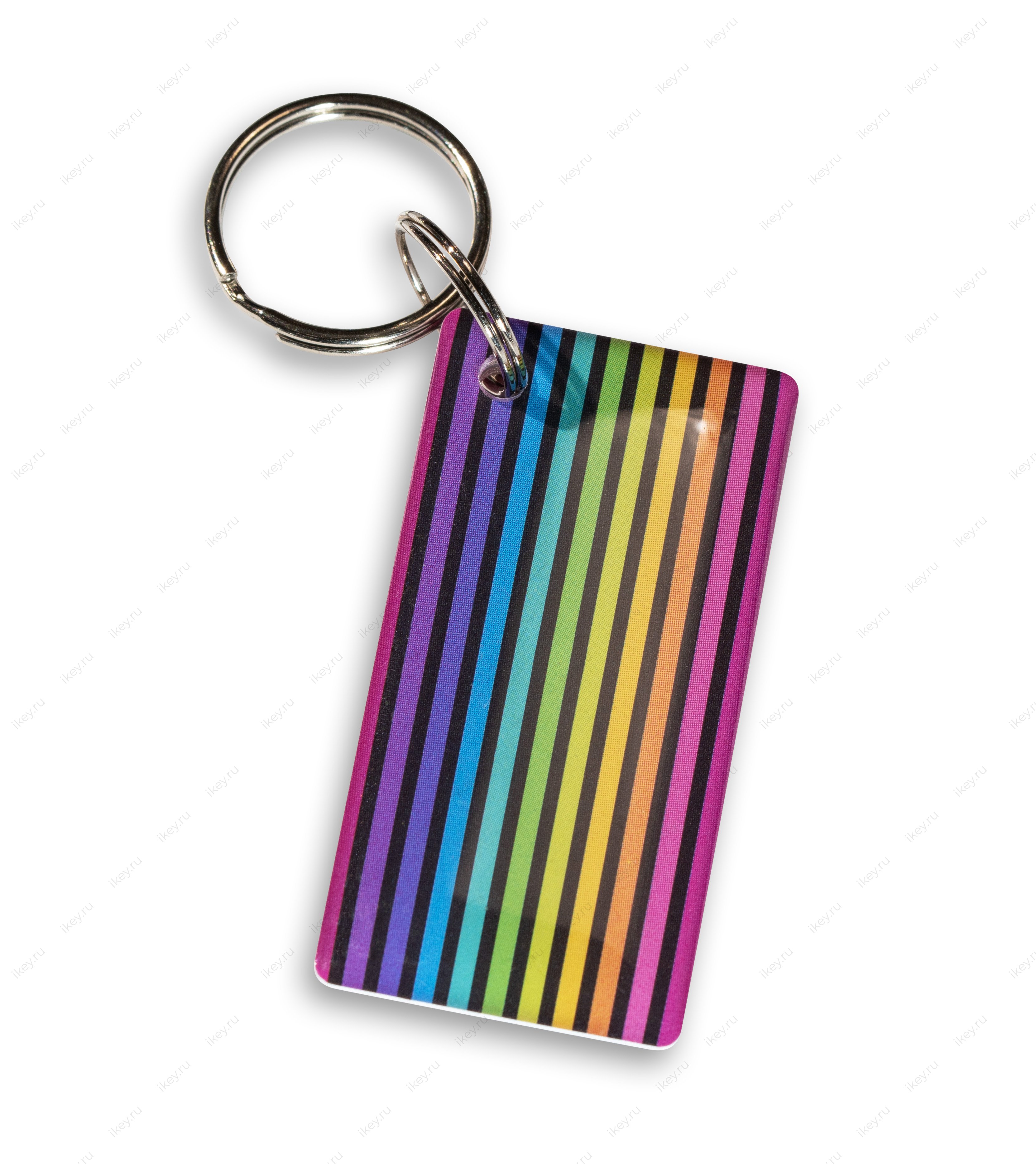

Заготовка MF UL-5 в виде брелока с эпоксидным слоем для создания копий формата Mifare Ultralight, запись UID и OTP страницы однократная.
  • UID 7 байт (однократная запись).
  • Рабочая частота 13,56 МГц.
  • Объем памяти 41 страница.
  • Размер: 51х25х4 мм.
  • Записыаваются дубликаторами: TMD-5S, TMD-6, SMKey. Прошивки должны быть не ниже, чем 1.78 для TMD-5S и 2.32 для SMKey. Запись со старой прошивкой испортит заготовку!
  • Через ACR122U можно записать только при использовании версии программы NFC Maker с версией не ниже 1.0.0.27
