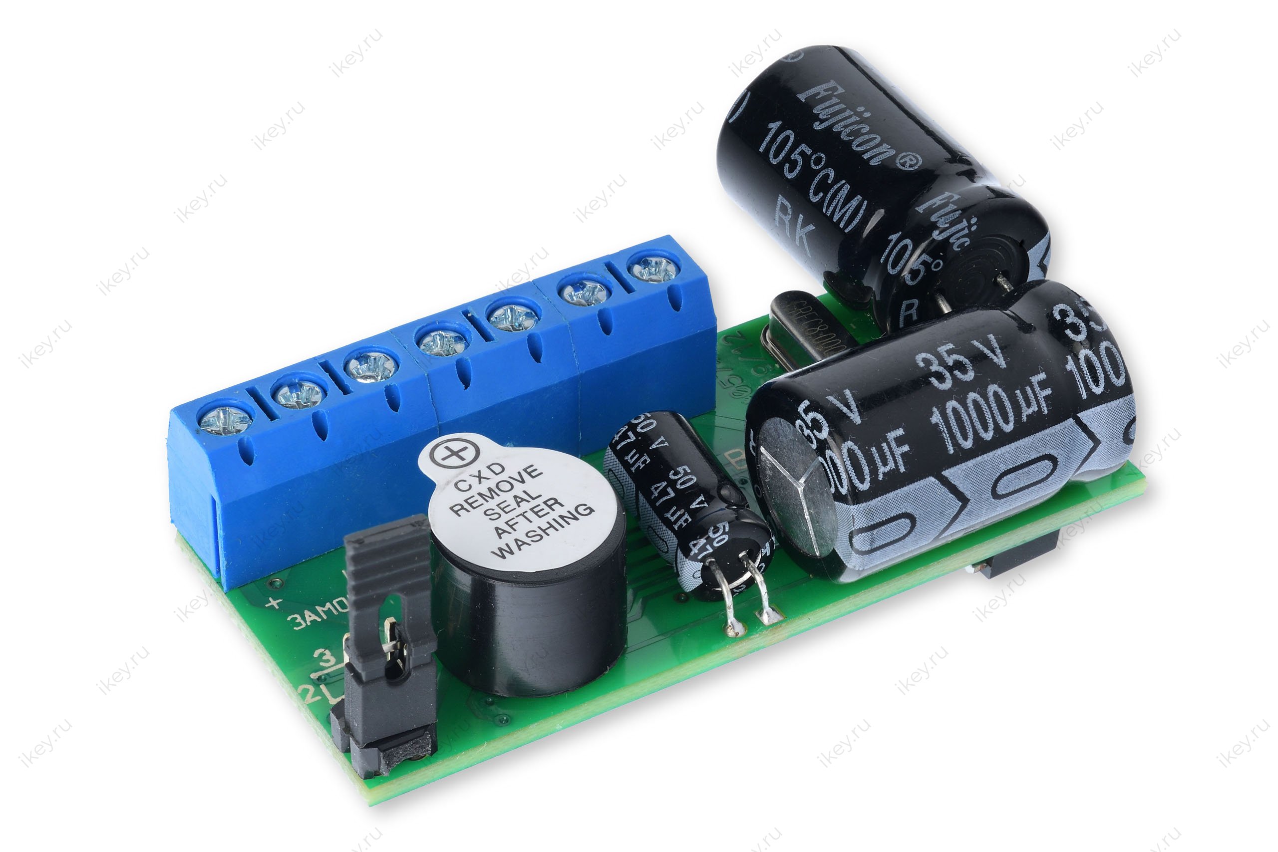

Контроллер Z-396 (Таймер) без монтажной коробки.
Защита от неправильного включения
Выбор типа замка
Функция Таймер - установка длительности открывания замка: 0,3/3/6/12секунд (включается с помощью перемычки на плате)
Управление от сигнала домофона +12V или от кнопки
Быстрый монтаж и подключение
Наличие перемычки для выбора типа замка
Тип исполнительного устройства: электромеханический/электромагнитный замок
Световая и звуковая индикация режимов работы
Установка длительности открывания электромагнитного замка: 3/6/12 с
Установка длительности открывания электромеханического замка: 0,3 с
Выход: МДП-транзистор
Напряжение питания: 12V AC или DC (AC 7-13В, DC 9-18В)
Ток потребления: 4мA
Ток коммутации: 5А
Рабочая температура: -30°С... +40°С
Габаритные размеры:
56x26x12 мм
Масса: 30 г.
