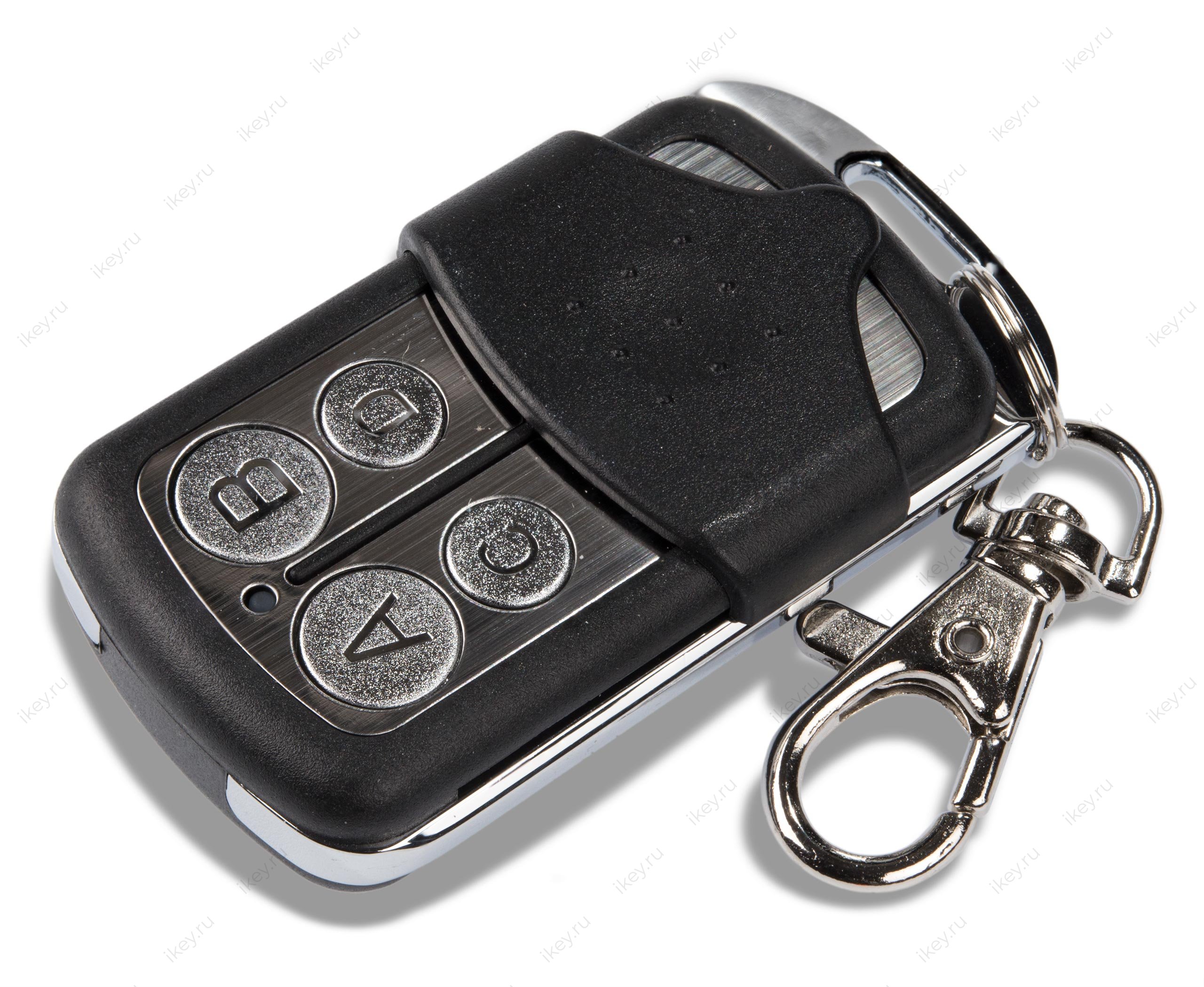

Пульт для ворот и шлагбаумов Apollo-Jolly
от 1 шт.: 700 руб. от 10 шт.: 650 руб.Описание
Универсальный пульт для
копирования пультов, использующих фиксированный код. Каждая кнопка может
быть запрограммирована от отдельного пульта.
Заменяет такие популярные пульты, как CAME, Benincа, Nice (FLO1, FLO2, FLO4), Very VE и другие...
Может работать только на частоте 433,92 мГц (в таблице совместимости обозначен как APOLLO-M-C).
- Для ввода в режим программирования — одновременно нажать и удерживать нажатыми в течение 3 сек кнопки A и B. Светодиод быстро моргнет 3 раза.
- Продолжая удерживать нажатой кнопку A, отпустите кнопку B. Продолжая удерживать кнопку A, нажмите на кнопку B три раза.
Светодиод начнет быстро моргать. - Отпустите все кнопки.
- Для передачи кода с рабочего пульта поднесите его к пульту JOLLY вплотную.
- Выберите, нажмите и удерживайте кнопку, которую необходимо запрограммировать на пульте JOLLY. Светодиод быстро моргнет 2 раза.
- Нажмите и удерживайте нажатой кнопку рабочего пульта, которую необходимо записать.
Дождитесь, пока светодиод на пульте JOLLY загорится ровным светом.
