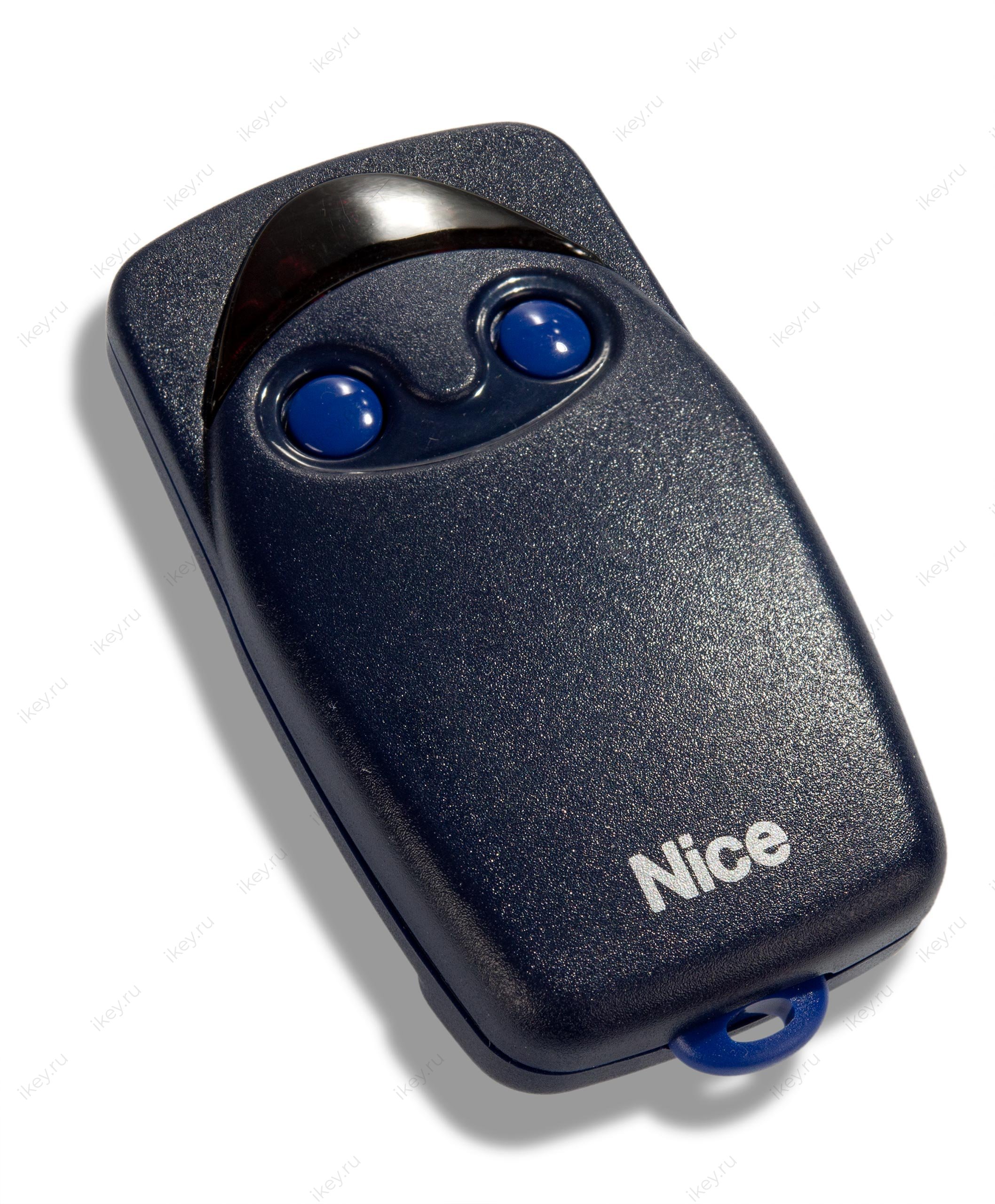

Пульты Nice Flo2 имеют статический (фиксированный) код.
В отличии от обычных программируемых пультов, пульты серии Nice Flo имеют 10 механических микропереключателей (дип-переключатели), каждый из которых имеет два рабочих состояния on/off. Для того, чтобы запрограммировать пульт, необходимо вручную перевести все переключатели к положению дип-переключателей у приемника или уже настроенного рабочего пульта.
Пульты не совместимы с серией Nice FloR-S. Отличить пульты Nice Flo от Nice FloR-S можно по цвету корпуса, у пультов Nice Flo синий корпус, а у FloR-S - черный.
  1. Рабочая частота 433,92 МГц;
  2. 1024 вариации кода;
  3. Тип батареи 23A 12V.
