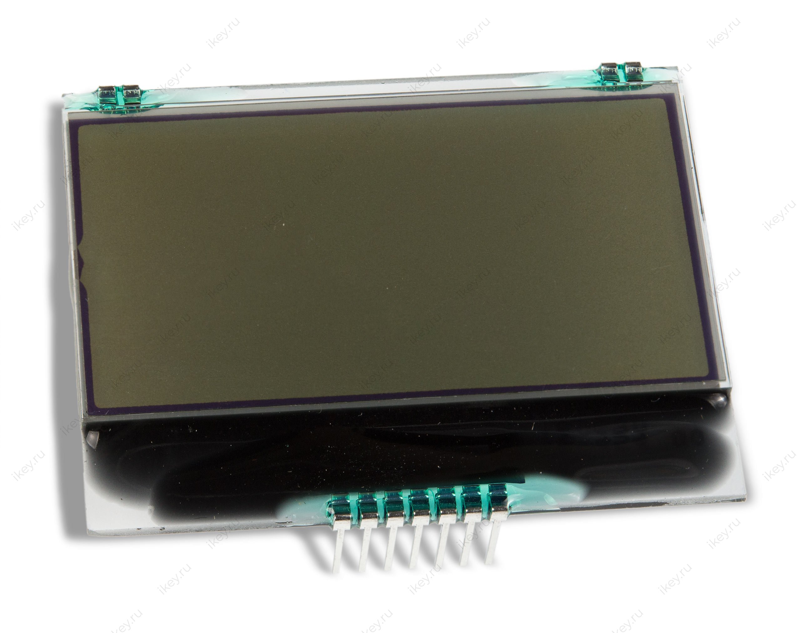

Дисплей дубликатора TMD-3RFID, TMD-4, TMD-5 RF
от 1 шт.: 960 руб. от 3 шт.: 885 руб.Описание
Жидкокристаллический дисплей для приборов TMD-3RFID и TMD-4, TMD-5 RF.
Замена требует навыков работы с паяльником.
После замены дисплея на некоторых приборах может потребоваться замена прошивки.
Это
вызвано тем, что данные дисплеи стали выпускаться на новом заводе и им
требуется другое напряжение для получения нужной контрастности.
Если
прибор работает, но на экране ничего не отображается необходимо прошить
прибор специально прошивкой с прилагаемого CD диска, или скачать
соответствующую прошивку:
(Если прошивка не скачивается, а открывается как страница с «мусором» то нажмите на ссылке правой кнопкой и выберите «сохранить как»)
Как отличить TMD-4 от TMD-4v2:
В TMD-4 нет режима стирания ТМ01С, в TMD4v2 режим стирания есть.
Он вызывается путем нажатия кнопки вверх в режиме чтения.
- Если при нажатии кнопки вверх слышны быстрые щелчки то у Вас прибор TMD-4.
- Если слышен только один щелчок, то у Вас TMD-4v2.
Прошивать прибор следует только соответствующей прошивкой. Для прошивки прибора рекомендуем использовать программу iKeyBase.
Программа iKeyBase поддерживается основными ОС - Windows, MacOs, Linux.
