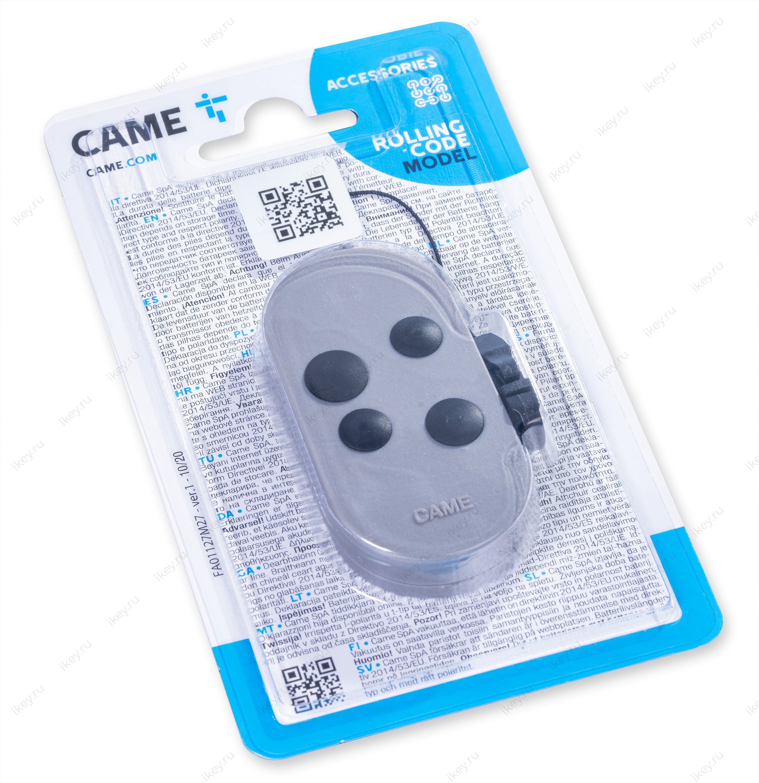

Пульт CAME TOP44RGR (806TS-0130) для дистанционного управления воротами и шлагбаумами.
Брелок поддерживает систему динамического кодирования и
являются модификацией известных и популярных пультов CAME серий
ATOMO(AT0x), ATOMO D(AT0xD) и ATOMO EV(AT0xEV) и полностью совместим с
ними.
Совместимую работу пультов с автоматикой CAME обеспечивают встраиваемые радиоприемники AF43SR и AF43S (при условии использования новых плат управления поддерживающих динамическое кодирование и имеющих память на 25 и более пультов). А также внешний радиоприемник RE432RC и универсальный RE432M.
- Рабочая частота - 433,92 МГц
- Количество каналов - 4 независимых канала
- Тип кода - динамический код
- Питание - батарея 3V CR2032
- Размер - 69х35х10
Программирование пульта CAME TOP44RGR через блок управления:
- Для начала программирования нажмите и удерживайте кнопку PROG (СН1) на блоке управления автоматикой CAME. Дождитесь когда светодиодный индикатор начнет мигать.
- Нажмите программируемую кнопку на Вашем пульте. После чего светодиодный индикатор должен загореться ровным светом, что свидетельствует об успешном программировании и привязке пульта к блоку управления автоматикой CAME.
Программирование дополнительных пультов через "Мастер-пульт"
Для программирования нового брелока Вам понадобится ранее запрограммированный и привязанный к Вашей автоматике, через блок управления пульт (далее "Мастер-пульт").
- В зоне действия автоматики (не далее 5 метров), нажмите и удерживайте 10 секунд самую большую кнопку на Мастер-пульте до момента, когда светодиодный индикатор на нем загорится постоянным светом.
- В течении 20 секунд нажмите на программируемом пульте кнопку, которую необходимо запрограммировать.
- Перед началом использования нового пульта необходимо подождать 20 секунд.
