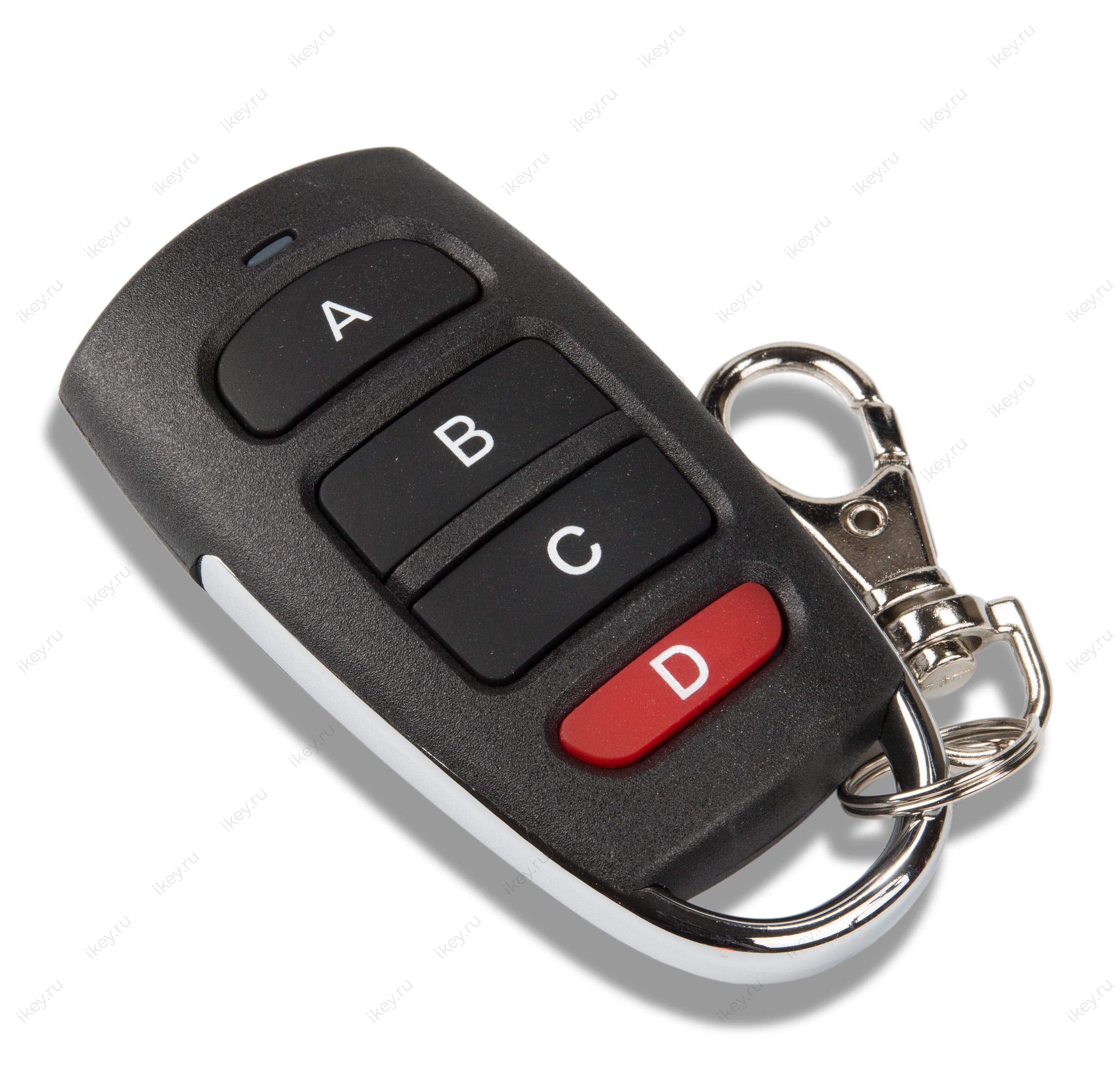

Универсальный
программируемый пульт APOLLO FIX для ворот или шлагбаума. Используется
для изготовления копий пультов, использующих фиксированный код. Каждая
кнопка может быть запрограммирована от пультов работающих на частоте 433
МГц разных производителей.
Совместим с пультами Came (TOP 432NA, TOP 432EE, TOP 432SA), Nice FLO, Marantec, Jolly Open4, Jolly Open2 и другими.
- Для ввода в режим программирования — одновременно нажать и удерживать нажатыми в течении 3 сек кнопки A и B. Светодиод быстро моргнет 3 раза.
- Продолжая удерживать нажатой кнопку A, отпустите кнопку B, затем нажмите кнопку B три раза. Светодиод начнет быстро моргать.
- Отпустите все кнопки.
- Для передачи кода с рабочего пульта поднесите его к пульту APOLLO FIX вплотную. Выберите, нажмите и удерживайте кнопку, которую необходимо запрограммировать на пульте APOLLO FIX. Светодиод быстро моргнет 2 раза.
- Нажмите и удерживайте нажатой кнопку рабочего пульта, которую необходимо скопировать. Дождитесь, пока светодиод на пульте APOLLO FIX загорится ровным светом или быстро замерцает.
- Для программирования остальных кнопок повторите пункты 4, 5 и 6.
- При вводе в режим программирования (1, 2 и 3 пункт) происходит очистка памяти и все ранее записанные коды удаляются. Ввод пульта в режим программирования необходим только при первой записи кода.
