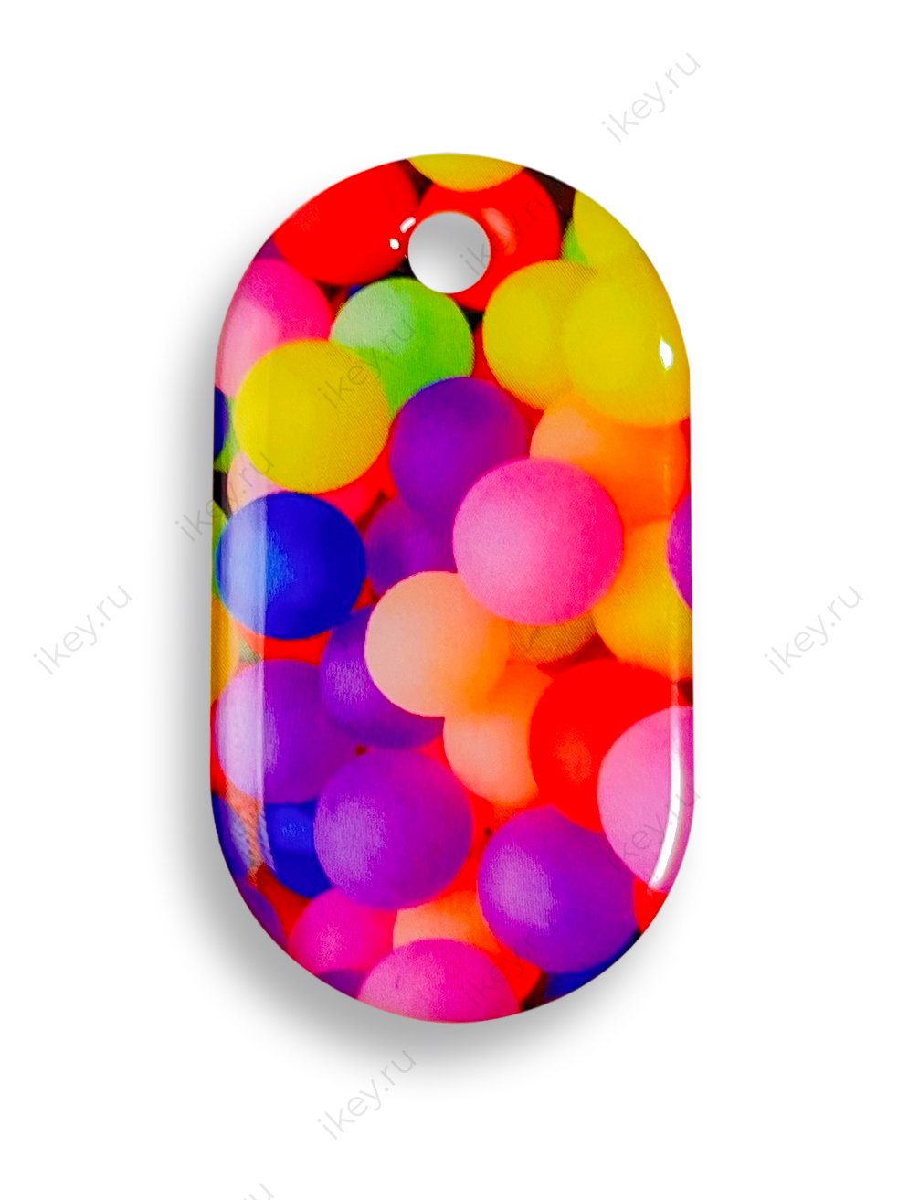

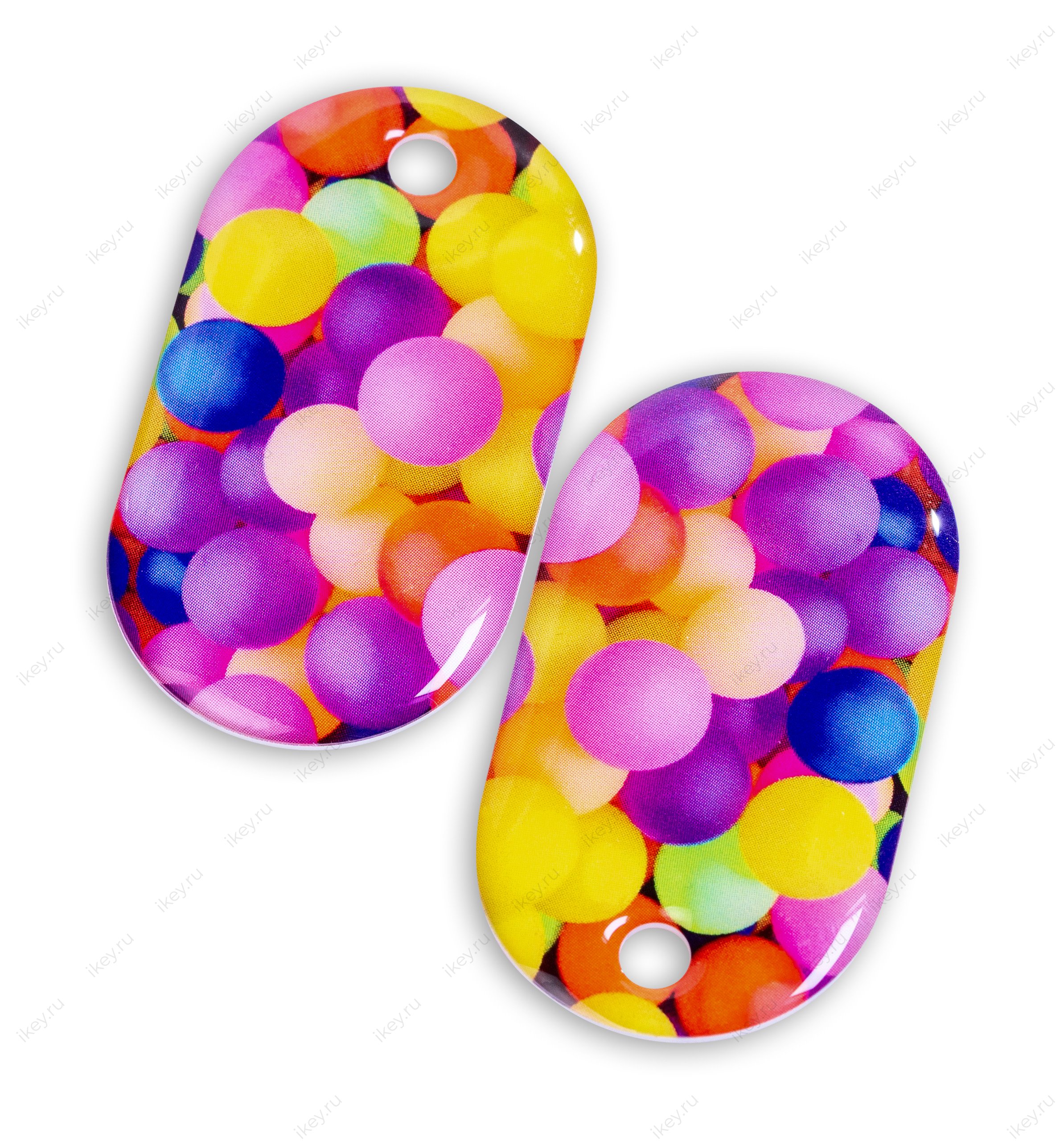

Заготовка для создания копий с меток Mifare сlassic.
Копии можно делать только для считывателей производства iL (черные или серебристые считыватели с 3я или 4я изогнутыми полосками на корпусе, могут стоять в домофоне любой модели).
Обходит фильтры, где не работает MF-3 и другие заготовки. Но если считыватель работает с MF-3, то заготовка iMF может не работать. Это зависит от прошивки считывателя.
