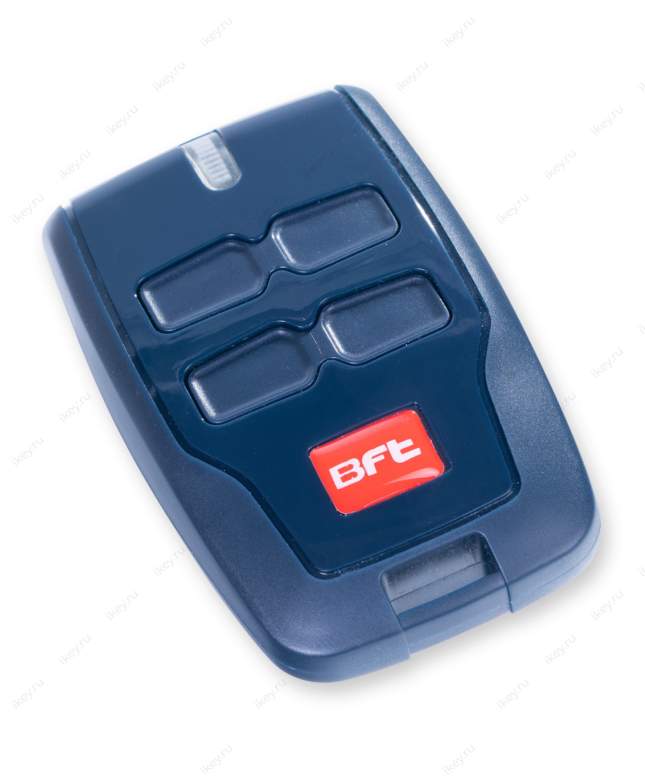

Пульт BFT MITTO-4
от 1 шт.: 1 050 руб. от 3 шт.: 950 руб.Описание
Пульт BFT MITTO-4 имеет динамический код (кодировка Rollig Code, 4 миллиарда комбинаций).
Пульты не копируются друг от друга. Дополнительный пульт прописывается в приемник автоматических ворот или шлагбаума.
