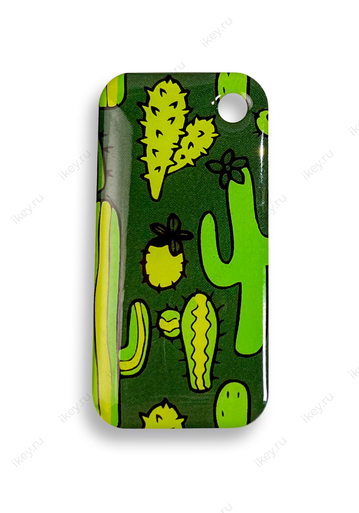

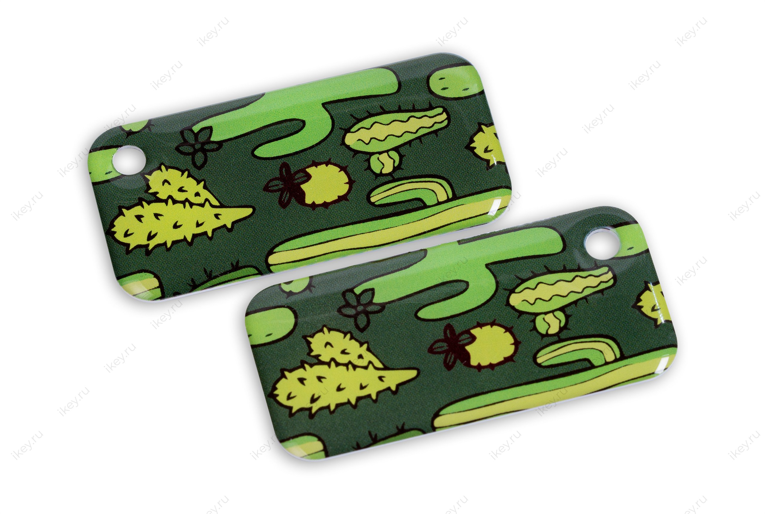

Кактусы EPOXY (чип iMF)
от 1 шт.: 235 руб. от 10 шт.: 210 руб. от 100 шт.: 195 руб.Описание
Заготовка для создания копий с меток Mifare сlassic.
Копии
можно делать только для считывателей производства iL (черные или
серебристые считыватели с 3я или 4я изогнутыми полосками на корпусе,
могут стоять в домофоне любой модели).
Обходит фильтры, где не работает MF-3 и другие заготовки. Но если считыватель работает с MF-3, то заготовка iMF может не работать. Это зависит от прошивки считывателя.

- Рабочая частота - 13,56 МГц.
- Память - 1 сектор (64 байта).
- UID - 4 байта.
- Размеры: 51*25*3,5 мм.
- К заготовке кольцо прилагается отдельно, входит в комплект.
*Дамп, это данные считанные из метки оригинального ключа клиента.
Для записи на заготовку iMF/iMF+ достаточно данных считанных только из сектора 0 оригинала.
