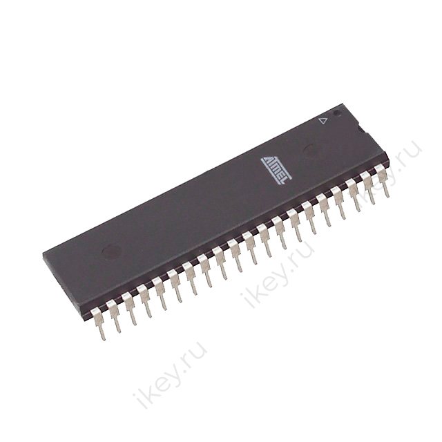

Микросхема AT89S52, для домофонов CCD-2094.1 (М, И)

Микроконтроллер AT89S52 с альтернативной прошивкой для блоков вызова Cyfral семейства CCD-2094.1 (2094.1, 2094.1M, 2094.1И).
Совместим с памятью от версий прошивки от 2.1 до 2.10 (версии 3.х не поддерживаются).
Подходит как для RFID панелей, так и для домофонов, работающих с ТМ ключами.
