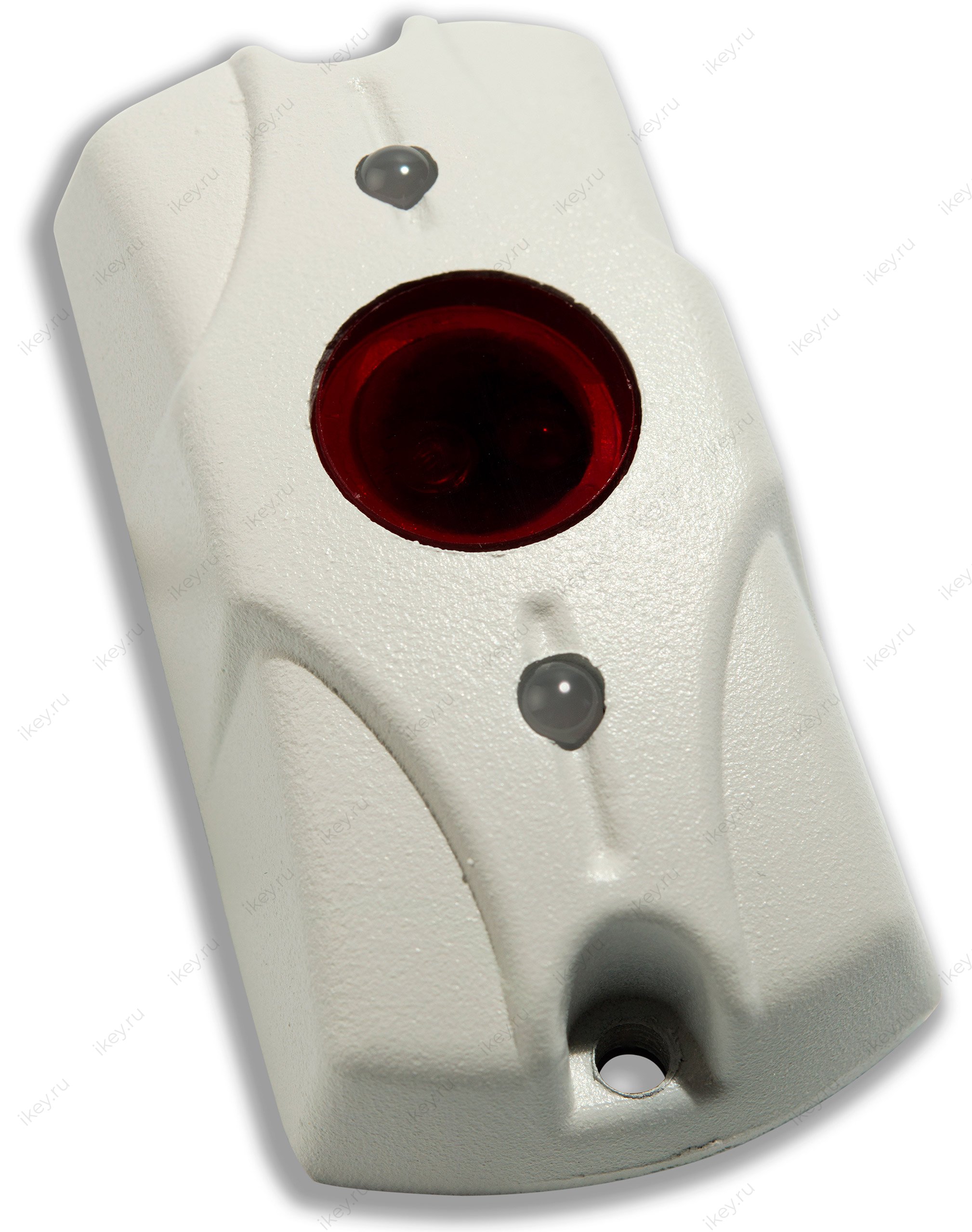

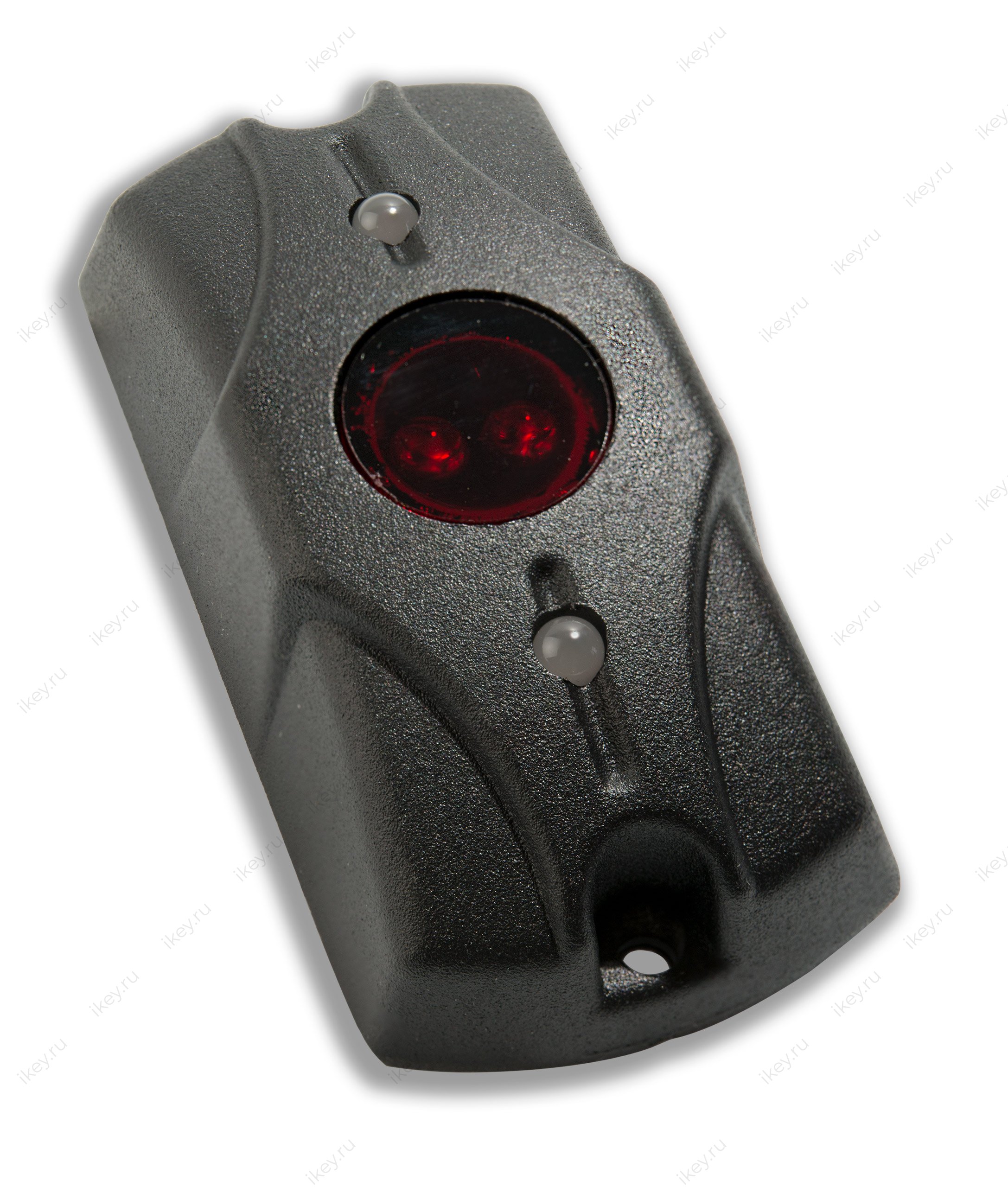

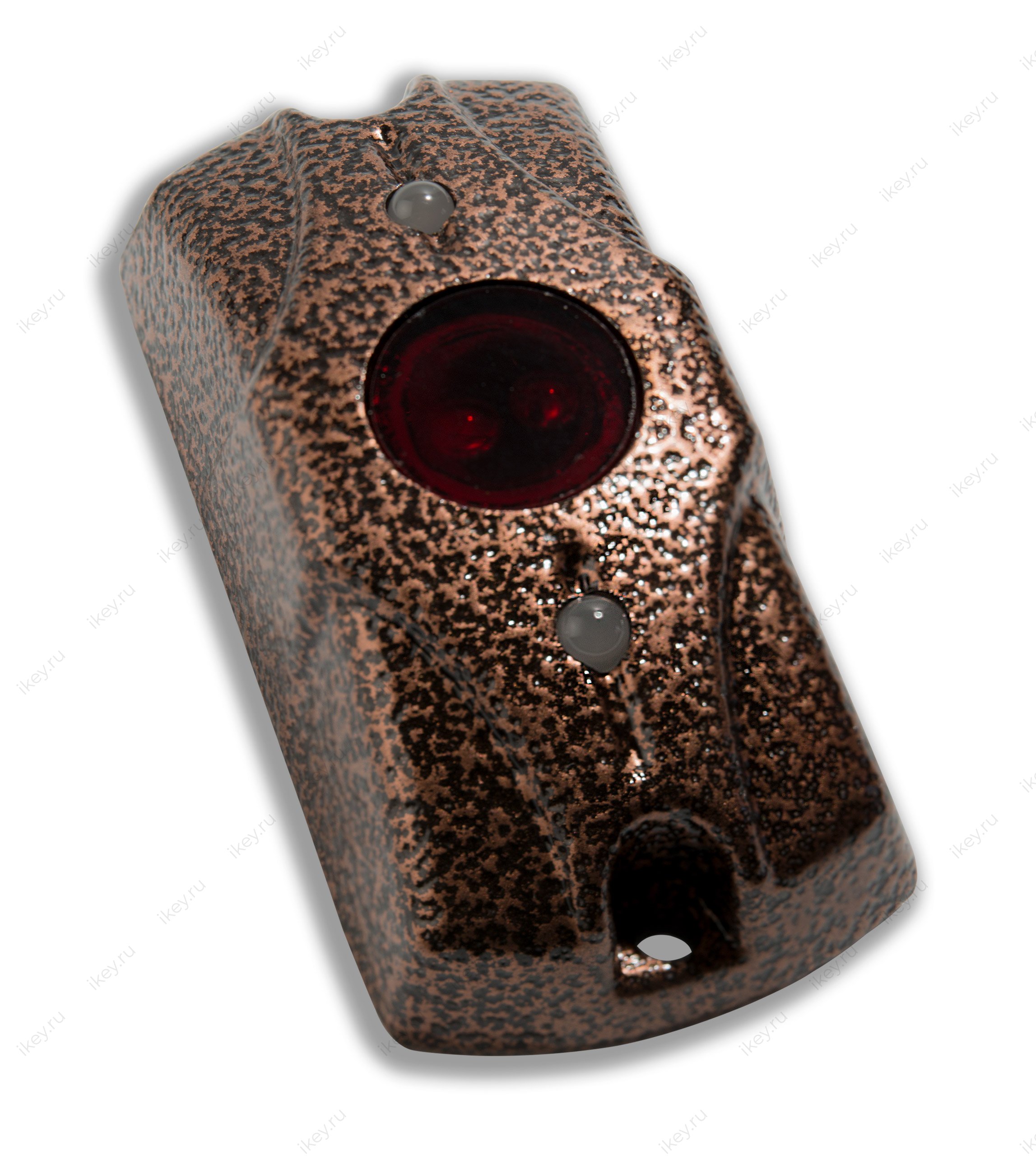

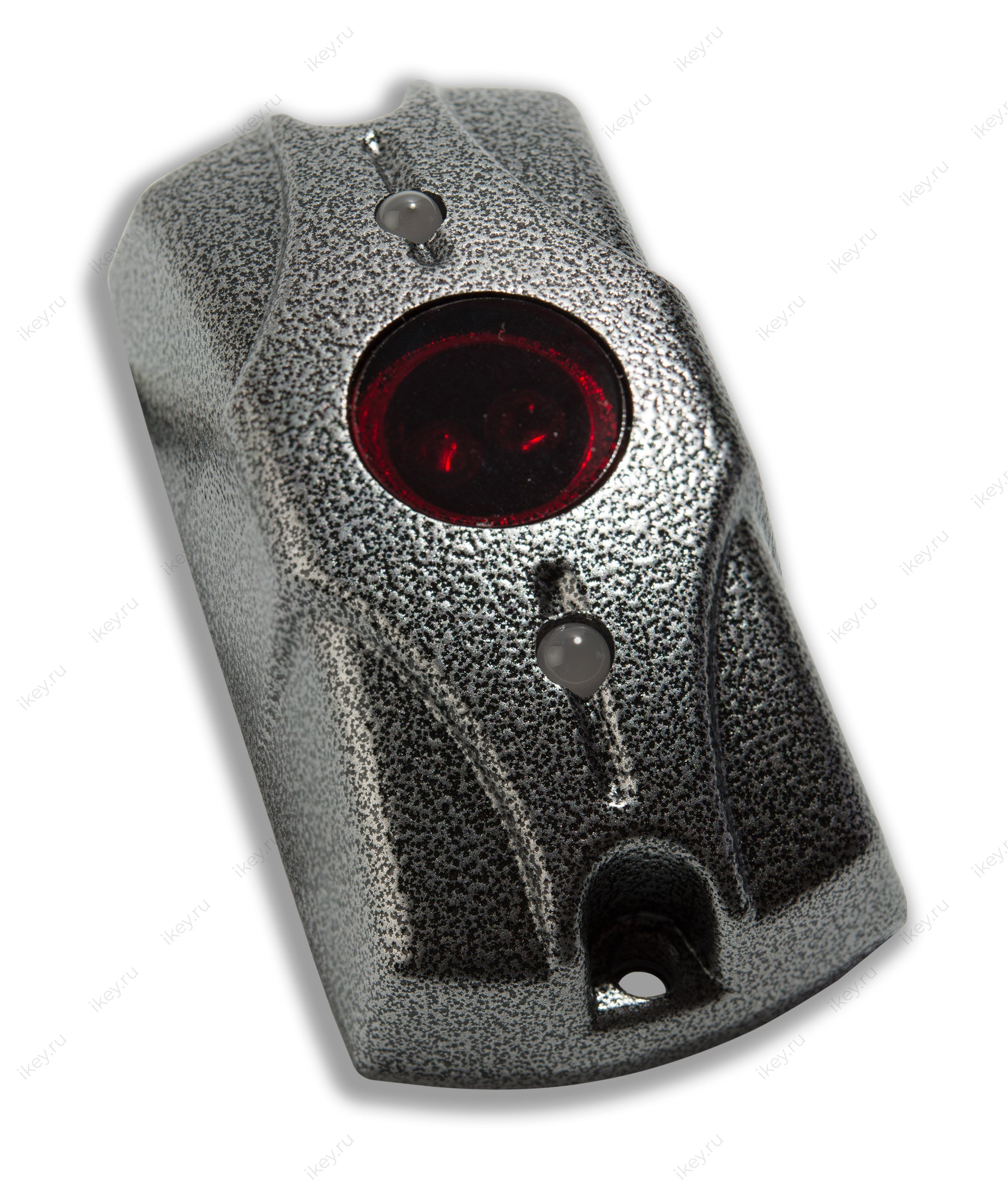

Кнопка выхода ЦИКЛОП ИК
от 1 шт.: 1 200 руб.Описание
Бесконтактная сенсорная Кнопка выхода ЦИКЛОП ИК с двухцветной подсветкой, работает на принципе регистрации
отраженного кодированного инфракрасного сигнала, используется в системах контроля доступа и домофонных системах. Подсветка
из двух светодиодов сигнализирует о срабатывании, благодаря чему можно быстро
найти кнопку открывания замка даже при отсутствии освещения дверной
площадки.
- Тип сенсора: оптический/инфракрасный, 940 нм;
- Диапазон срабатывания: 5 - 20 см (в зависимости от структуры поверхности отражения);
- Режимы работы кнопки: «ожидание», «выход», «блокировка», «программирование»;
- Режимы работы выходного силового каскада: «НО» (заводская установка), «НЗ» (программируется);
- Тип выходного силового каскада: «открытый коллектор»;
- Коммутируемое напряжение, не более: 26В DC;
- Максимальный коммутируемый ток: 3.0А;
- Время коммутации: 1 сек. (заводская установка), существует возможность задания другого времени открывания;
- Минимальный временной интервал между «нажатиями»: 3 сек;
- Индикация режимов работы: красный/зеленый;
- Помехозащищённость оптического канала: кодировка ИК сигнала 10 бит;
- Адаптация к местной освещённости: автоматическая;
- Ресурс работы: не менее 1 млн. циклов срабатывания;
- Напряжение питания: 8…15В постоянного тока;
- Ток потребления: не более 30мА при напряжении питания 12В;
- Материал корпуса: литой алюминиевый сплав;
- Крепление: накладное;
- Габаритные размеры: 80х40х25мм;
- Температура эксплуатации: -20…+50ºС.
