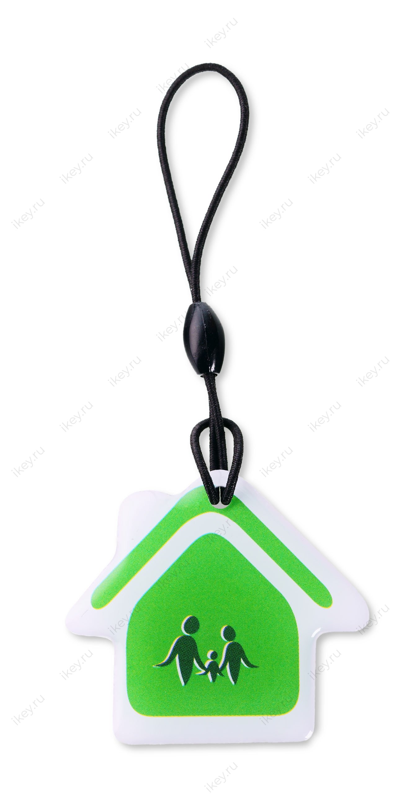

Перезаписываемый брелок «Дом» с чипом H5.5
Специальный чип позволяет обходить большинство фильтров устанавливаемых в домофонах.
Отличие чипа Н5.5 от Н5 заключается в более сложном протоколе записи - это позволило повысить надежность работы метки, фильтру будет значительно сложнее определить, что перед ним не оригинал. Домофон не сможет испортить данные в заготовке даже без финализации.
  • Может быть записана на дубликаторах: TMD-3R, TMD-4v2 (с прошивкой не ниже 2.62), TMD-5 (прошивкой не ниже 1.40), TMD-5R, TMD-5S (с прошивкой не ниже 1.24). Другие дубликаторы не работают с данной заготовкой!!!
  • Поддерживает многократную перезапись.
  • Возможна финализация.
  • Рабочая частота: 125 кГц.
  • Длина: 40 мм;
  • Ширина: 34 мм;
  • Толщина: 3,7 мм.
ВНИМАНИЕ, возможно потребуется обновить версию прошивки дубликатора!
