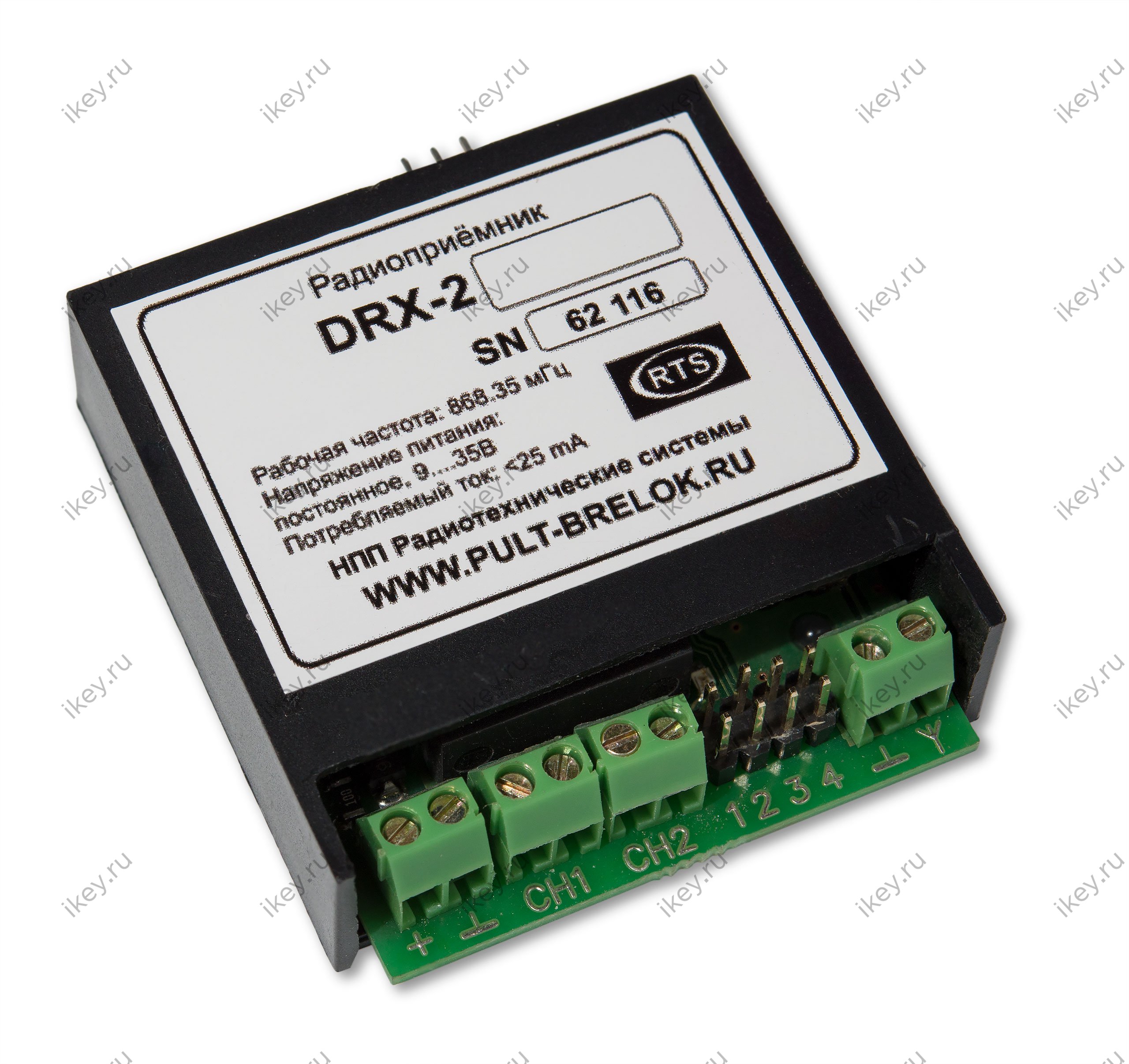

Особенности модели
  1. Динамический код (защита от копирования пульта, перехвата кода, подбора кода). Уникальная формула шифрования - RTSDRX1, разработана НПП «Радиотехнические системы»
  2. Емкость 500 пультов (в одноканальном режиме), 250 (в двухканальном режиме).
  3. 2 канала(Ch1 и Ch2), реле 0,5А, 50В max.
  4. 3 режима работы:
    - Импульс 1 сек,
    - Включение на время удержание кнопки пульта,
    - Вкл/Откл.
  5. Дистанционное программирование (прописывание) пультов.
  6. Настройка чувствительности приемника.
  7. Администрирование памяти приемника через ПК (чтение, запись, блокировка отдельных пультов).
  8. Управление реле приёмника через ПК.
  9. Подключается к любым блокам управления воротами и шлагбаумами имеющими вход для управления с кнопки.
  10. Широкий диапазон напряжений питания 8 - 35В. Защита от не правильного подключения полярности.
Технические характеристики:
  1. Рабочая частота: 868,35 МГц (кварцевая стабилизация частоты);
  2. Напряжение питания: постоянное, 8-35 В;
  3. Потребляемый ток: не более 25 мА;
  4. Дальность действия на открытой местности: от 30 до 100 м;
  5. Диапазон рабочих температур: от минус 40 до плюс 60С;
  6. Габаритные размеры: 50х50х15 мм.
