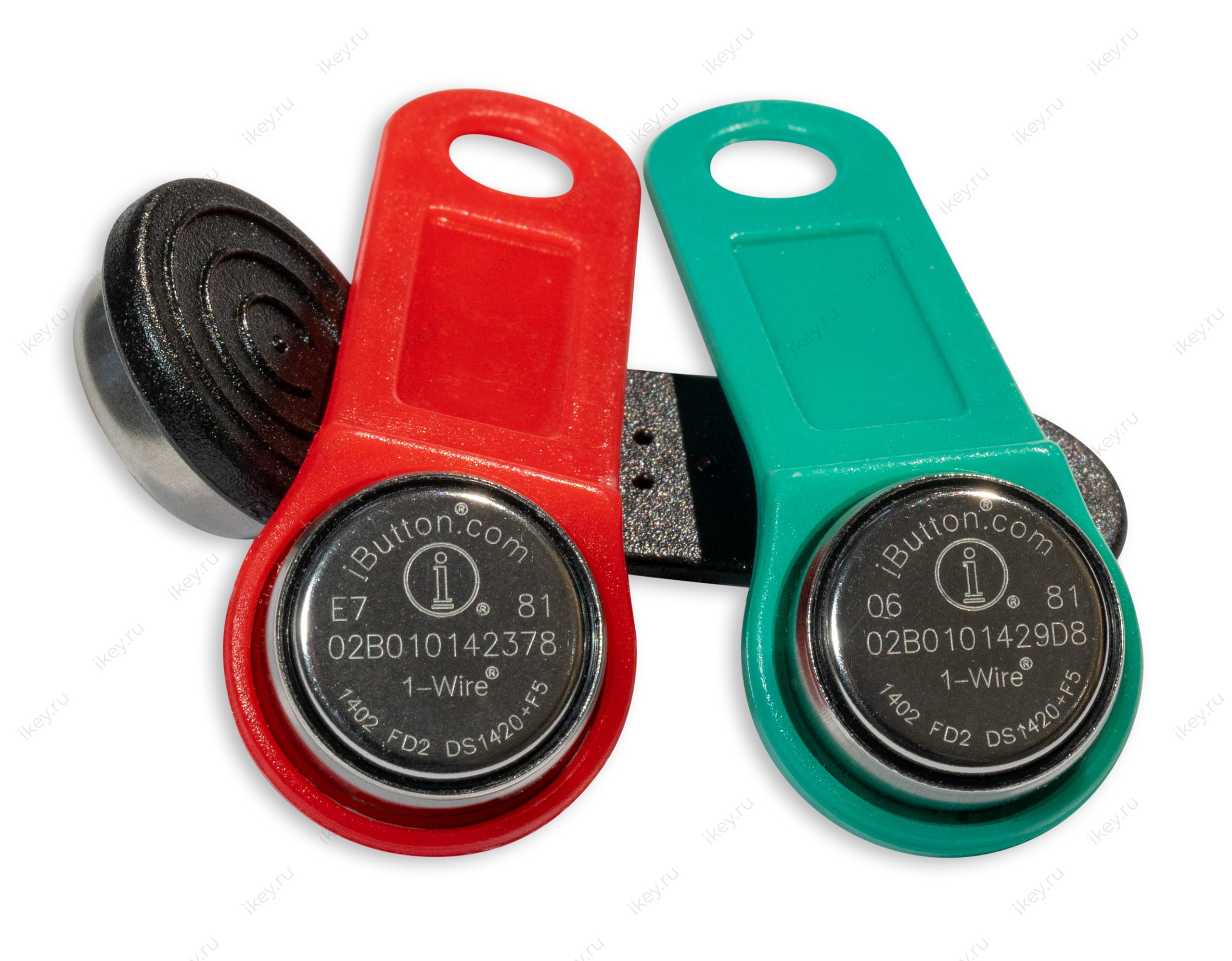

Неперезаписываемый ключ DS1420-F5 производства Dallas Semiconductor (Maxim) с держателем, полный аналог ключам DS1990.
Подходит для домофонов VIZIT, в т.ч. тех, которые работающих только с оригинальными ключами.
Внимание, дешевые китайские аналоги TM1990A пр-ва SOA и т.д., на блоках вызова Визит не работают.
DS1420 работает на любых панелях Визит.
Может использоваться и для любых других панелей, которые работают с ключами DS1990A.
Отличие от DS1990 только в последнем байте - Family Code у DS1420 равно 81h, у DS1990 оно 01h.
Прописывается в систему установщиком, код ключа не может быть изменен дубликатором.
