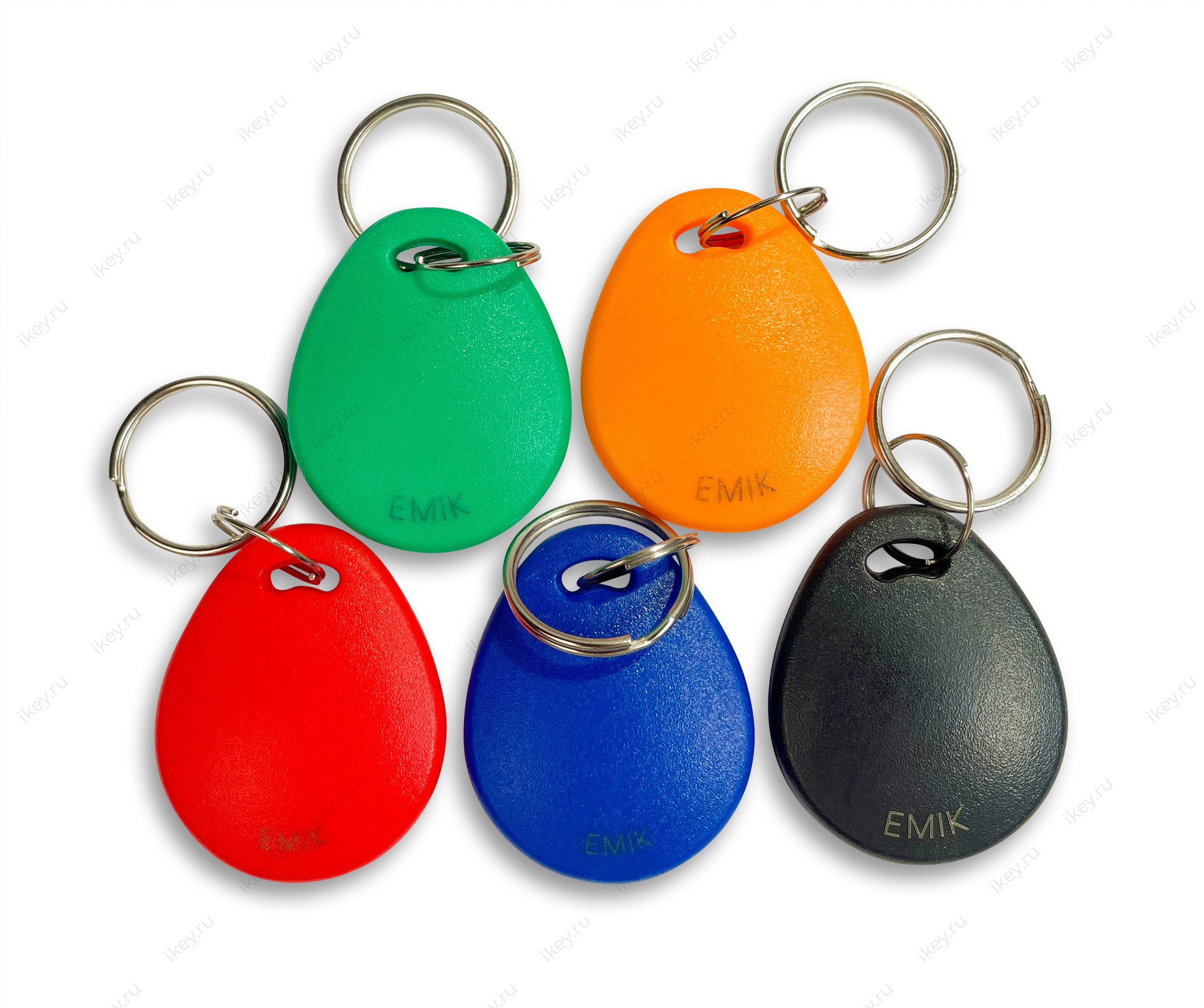

Перезаписываемый брелок с новым чипом EMIK.
Заготовка обходит фильтры там, где отфильтровали H7.
Работает на домофонах «СтройМастер» и китайских считывателях, на которых не работала никакая другая заготовка, кроме OTP Stone.
Есть возможность финализации.
После финализации становится как оригинальный Em Marin, никакие команды не принимаются, стереть/перезаписать будет невозможно.
Запись:
Протокол записи такой же, как в старых заготовках OTP, поэтому записываться могут большинством дубликаторов, в т.ч. на старых TMD-3RF, TMD-4.
В TMD-5S / TMD-6 должен стоять "+" на типе заготовки OTP (меню/установки/ключей/настройки записи/заготовка RF).
Запись на Кеймастере не поддерживается.
В отличии от заготовки OTP, которая финализируется при первой же записи, заготовка EMIK перезаписывается, финализация опциональна.
- Может быть записана на любых дубликаторах, которые поддерживают запись заготовок ОТР (OTP Stone).
- Поддерживает многократную перезапись;
- Возможна финализация;
- Рабочая частота: 125 кГц
Производитель iKey.
