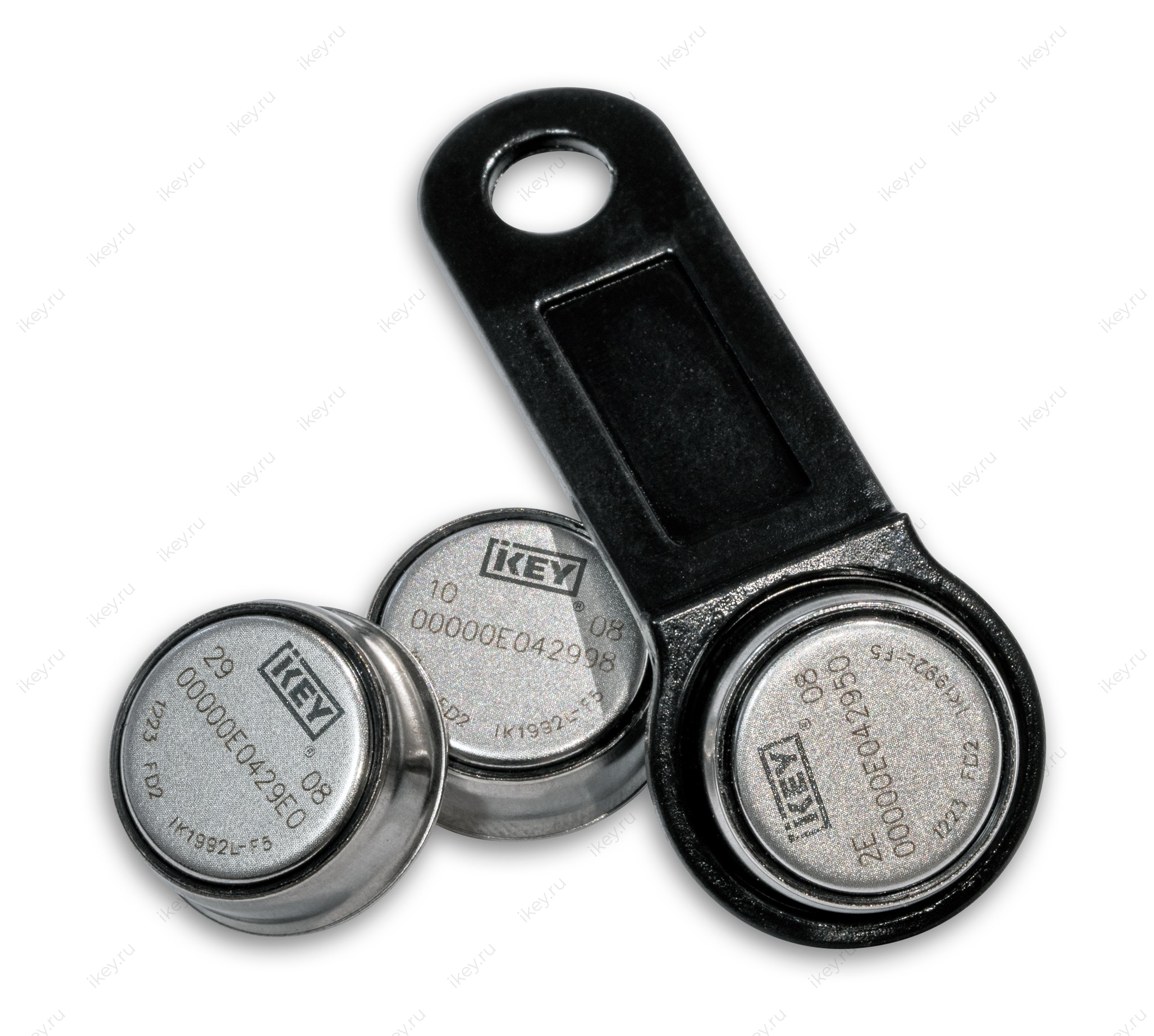

Заготовка IK1992-RW. Аналог ключа DS1992 с возможностью записи ID.
ID пишется любым дубликатором, как RW1990.
Содержит 1024 бит перезаписываемой энергонезависимой памяти (EEPROM).
Память разбита на страницы по 256 байт.
Код семейства (FAMILY) = 08
Чтобы
сделать полную копию ключа DS1992 необходимо отдельно скопировать ID и
основную память. Это две разных операции, последовательность их
выполнения не имеет значения.
Производитель ООО "Икей".
