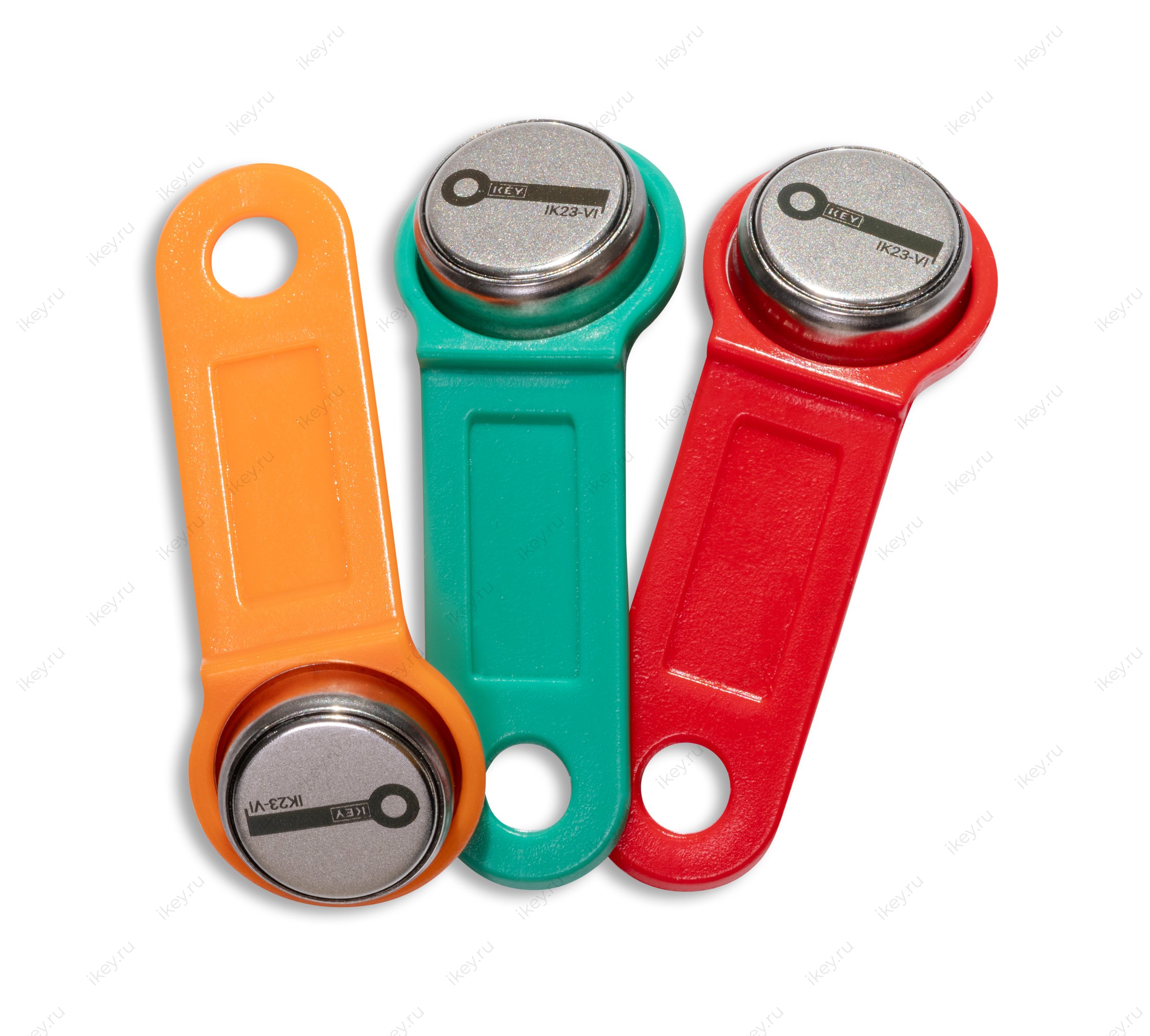

Заготовка iK23-VI для изготовления копий ключей от домофонов в формате Dallas.
Главное отличие заготовки iK23-VI от RW1990 заключается в ее способности работать с домофонами VIZIT, оснащенных фильтрами и работающих только с оригинальными (не китайскими) ключами DS1990.
Узнать оригинальный ключ DS1990 у клиента или нет можно по маркировке. Китайские версии в основном имеют название ТМ1990, а не DS1990.
Более точно (или при нечитаемой маркировке) это можно проверить дубликатором TMD-5S, через опции/тест Dallas.
Если параметр OD = да, то перед вами оригинальный ключ. Его лучше сразу делать на заготовку iK23-VI (если, конечно, нет желания вновь увидеть этого клиента с жалобой на неработающую копию, сделанную на RW1990/TM08V2).
Новая заготовка iK23-VI является отличной альтернативой заготовкам TM08-Vi2 и RW99.
  • Может быть запрограммирована с помощью любого дубликатора, который поддерживает работу с ключами RW1990, включая старые модели TMD-3, TMD-4 и Кеймастер.
  • Заготовки также обладают функцией финализации, которая может быть выполнена на дубликаторах TMD. Однако для домофонов VIZIT финализацию ставить необязательно. После финализации запись на заготовку блокируется, ключ становится полным аналогом DS1990C.
