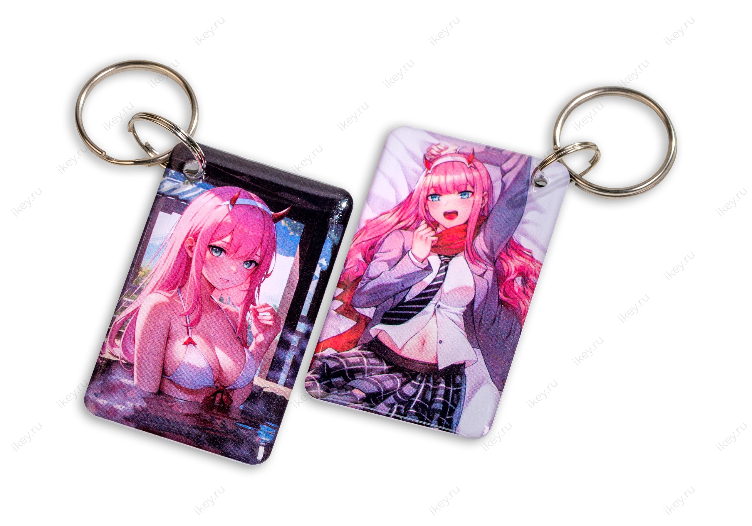

Аниме «Милый во Франксе» EPOXY (чип iMF+)
от 1 шт.: 165 руб. от 10 шт.: 145 руб. от 100 шт.: 125 руб.Описание
Заготовка для создания копий с меток Mifare сlassic, в том числе с брелоков IL-30NFC.

- Рабочая частота - 13,56 МГц.
- Память - 16 секторов (1024 байта).
- UID - 4 байта.
- Размер: 50*30*3.8 мм
