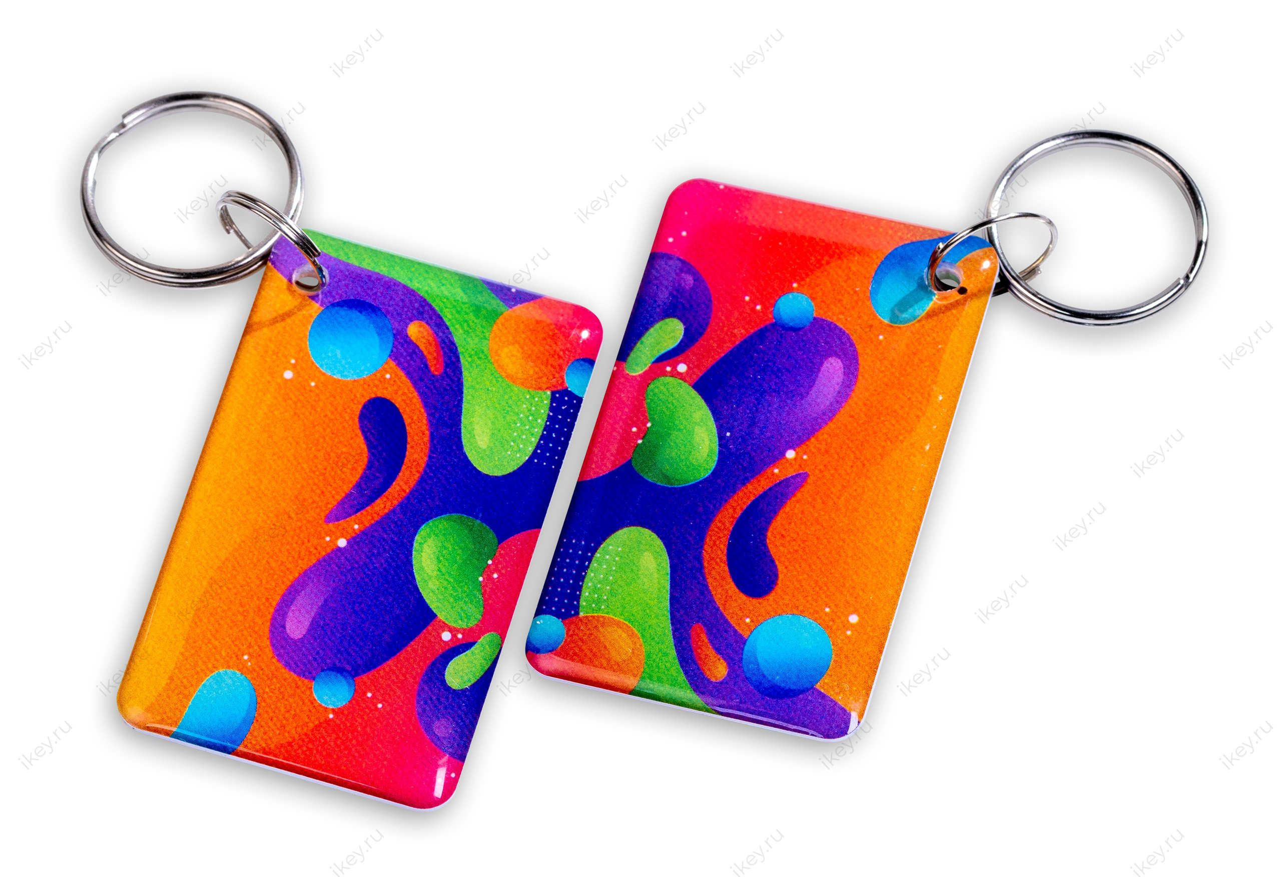

Заготовка для создания копий с меток Mifare сlassic, в том числе с брелоков IL-30NFC.
Копии можно делать только для считывателей производства iL (черные или серебристые считыватели с 3я или 4я изогнутыми полосками на корпусе, могут стоять в домофоне любой модели).
Обходит фильтры, где не работает MF-3 и другие заготовки. Но если считыватель работает с MF-3, то заготовка iMF может не работать. Это зависит от прошивки считывателя.
Отличия между заготовками:
iMF - копирование любых Mifare сlassic для считывателей производства iL.
iMF+ - копирование любых Mifare сlassic для считывателей производства iL, в т.ч. брелоков IL-30NFC.
Заготовка iMF+ может быть записана только при выполнении следующих условий:
- Версия прошивки дубликатора TMD5S не ниже 1.91, SMKey не ниже 2.40 или TMD-6 не ниже 1.28;
- Прибор подключен к ПК с запущенной программой iKeyBase с версией не ниже 2.50 или к Android с запущенным приложением iKey Express с версией не ниже 1.7.6;
- ПК или Android, к которому подключен дубликатор, имеет выход в интернет.
- При работе через TMD-5S или TMD-6 возможно создание копий ключей только от домофонов Метаком, оборудованных считывателем IL;
- При работе через SMkey с выездом на адрес, возможно создание копий к практически любым считывателям iL, вне зависимости от модели домофона, в который они установлены.
Дубликатор сам определяет возможность записи на заготовку iMF+.
В случае невозможности сделать копию на экране дубликатора появится соответствующее уведомление.
Если вы получаете сообщение, что этот дамп невозможно записать на iMF, то поможет только выезд на адрес с физическим дубликатором SMKey. Если в домофоне считыватель пр-ва iL, то через SMKey копию сделать можно.
