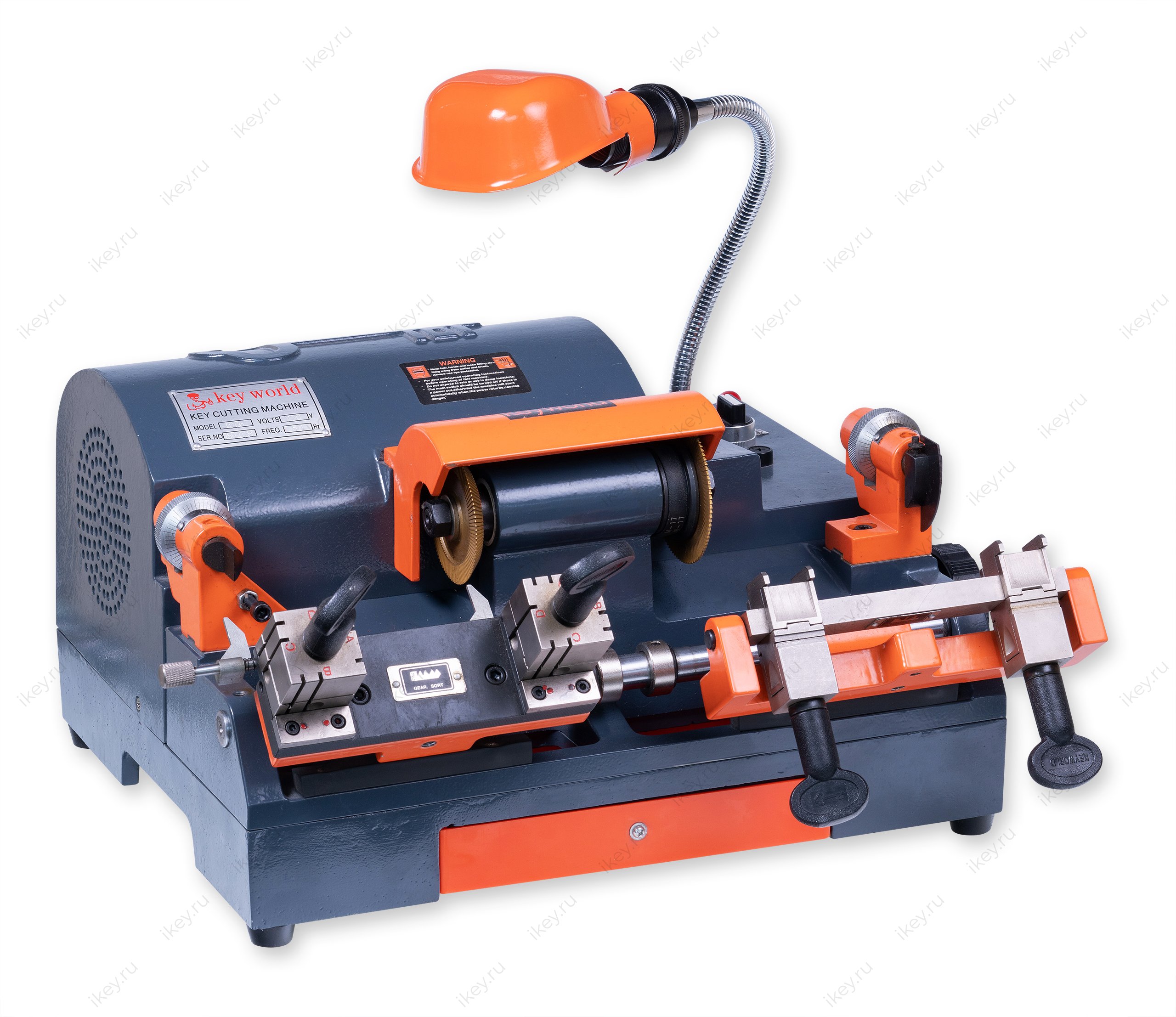

Fei-Fei (Keyworld) 100G - многофункциональный копировально-фрезерный станок, простой и удобный в использовании, используется для работы с ключами всех основных типов: плоские английского типа (квартирные/автомобильные/почтовые), крестового типа (FAYN, KALE), сувальдного типа (сейфовые), финского типа (ABLOY, SOLEX, полукруглые). Оснащен подсветкой у каждой фрезы и металлической щёткой для финишной обработки поверхности ключа.
- HSS фрезы №0023 и №0011В;
- Съемные тиски (губки) 4-х сторонние, позволяют делать копии сломанных и гнутых ключей (левая сторона станка, расстояние между тисками 89мм);
- Съемные тиски (губки) 2-х сторонние (правая сторона станка);
- Копиры (упор) регулируются в 2-х плоскостях;
- Номинальное напряжение: 220V/50Hz;
- Номинальный ток: 1,35А;
- Входная мощность: 205W/115w;
