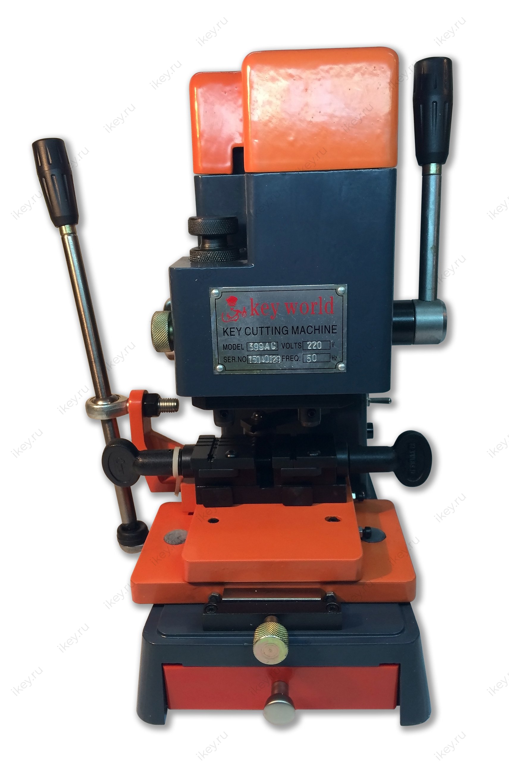

Keyworld 399AC - фрезерной станок с вертикальным шпинделем, для изготовления ключей с цилиндровым механизмом (3М, TESA, MUL-LOCK, MSM BAODEAN и др.), а также автомобильных с перфорацией (для марок «Мерседес», «Вольво», «Лексус» и «БМВ»).
  • Один режим скорости;
  • Сетевое напряжение: 220;
  • Частота: 50 гц;
  • Фрезы и копиры (около 6 мм), металл – сталь (легированная, предназначенная для инструмента);
  • 3 торцевых сверла – 2, 5 мм, 3 мм, 5 мм;
  • 2 угловых сверла – 95 и 105 градусов;
  • Внутренние и внешние сверла для MUL-T-LOCK;
  • 2 двусторонних копира 2, 5 мм и 105 градусов и 3 мм и 95 градусов;
  • Внутренний и внешний копир для MUL-T-LOCK;
  • Копир торцевой диаметром 5 мм;
  • Рабочее пространство подсвечивается;
  • В специальное устройство станка вставляются сменный копир и фреза, затем закрепляются спиральными клеммами.
  • Размер упаковки: 43x37x33 см.
  • Вес: 20 кг.
