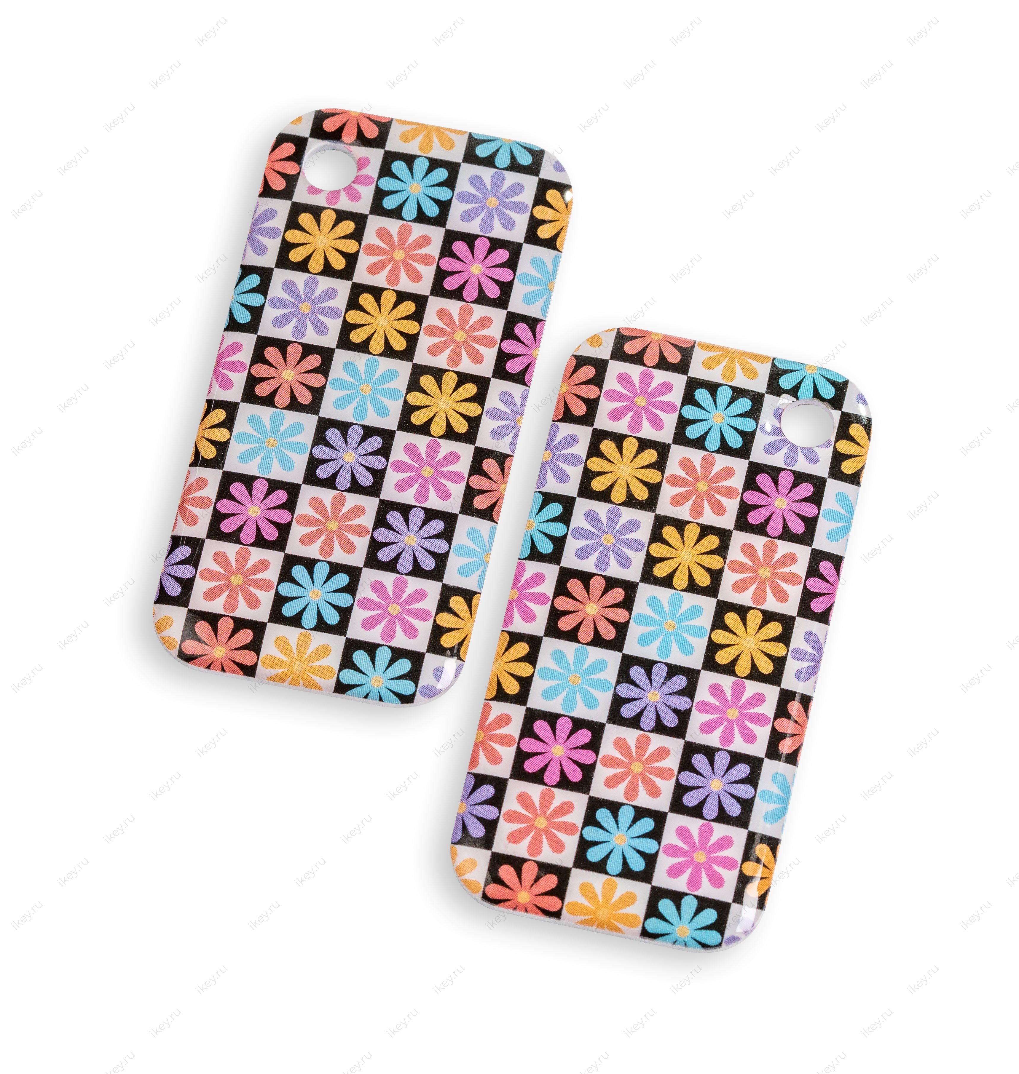

Заготовка MFP «Снежинки»
350 ₽
  • 350 ₽ / от 1 шт.
  • 330 ₽ / от 10 шт.
  • 310 ₽ / от 50 шт.
  • Артикул 46232
  • Вес (г.) 7
  • Чип MFP
  • Формат RFID Mifare Plus (SL3)
  • Материал Epoxy

  • Стандарт: Mifare Plus
  • Рабочая частота: 13,56 МГц;
  • ISO: 14443-3, 14443-4;
  • UID: 7 байт;
  • Уровень безопасности SL3;
  • Размер: 51*25*3.8 мм
  • К заготовке кольцо прилагается отдельно, входит в комплект.
