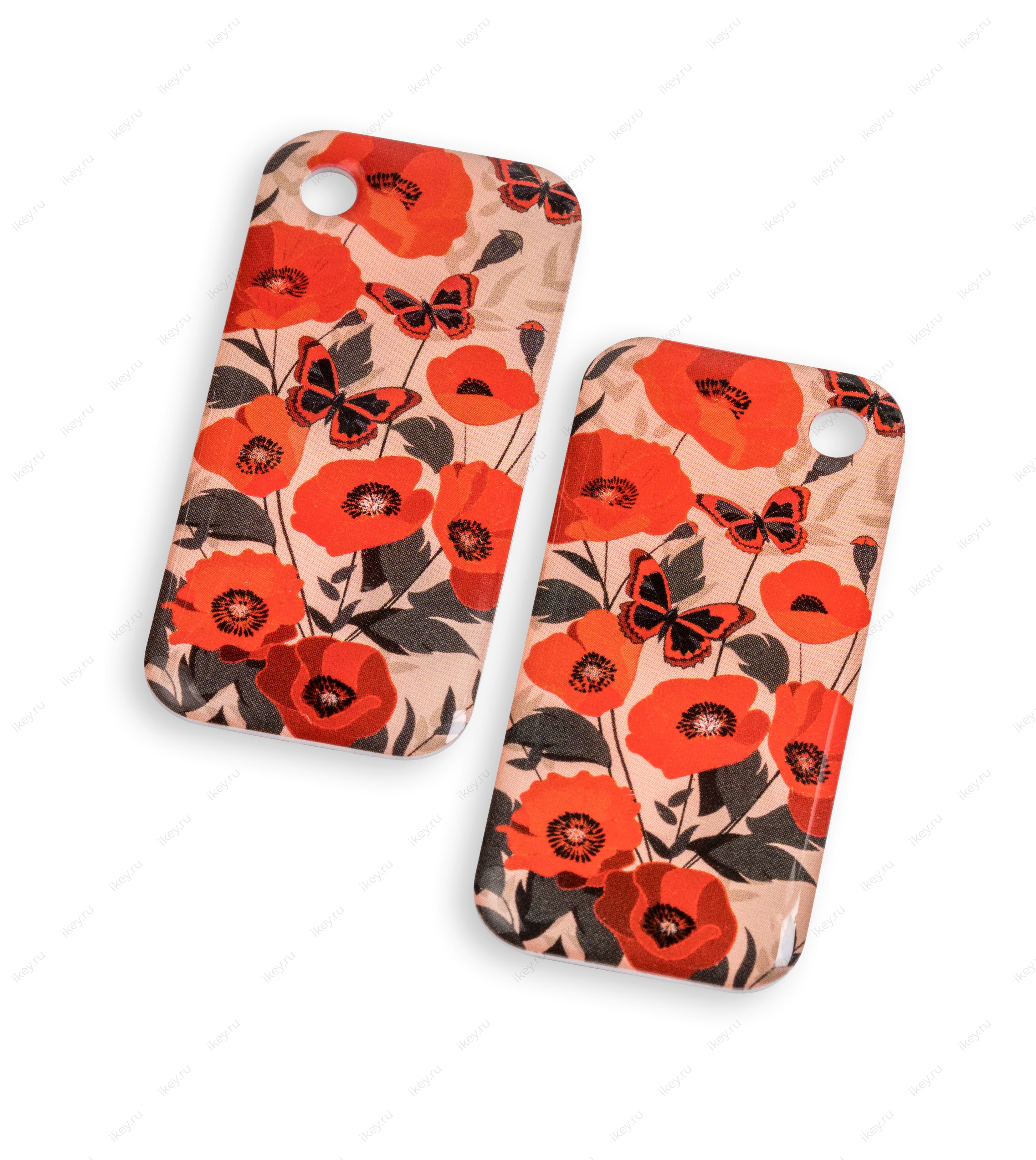

Заготовка MFP «Маки»

  • Артикул 77731
  • Вес (г.) 7
  • Чип MFP
  • Формат RFID Mifare Plus (SL3)
  • Материал Epoxy

  • Стандарт: Mifare Plus
  • Рабочая частота: 13,56 МГц;
  • ISO: 14443-3, 14443-4;
  • UID: 7 байт;
  • Уровень безопасности SL3;
  • Размер: 51*25*3.8 мм
  • К заготовке кольцо прилагается отдельно, входит в комплект.
