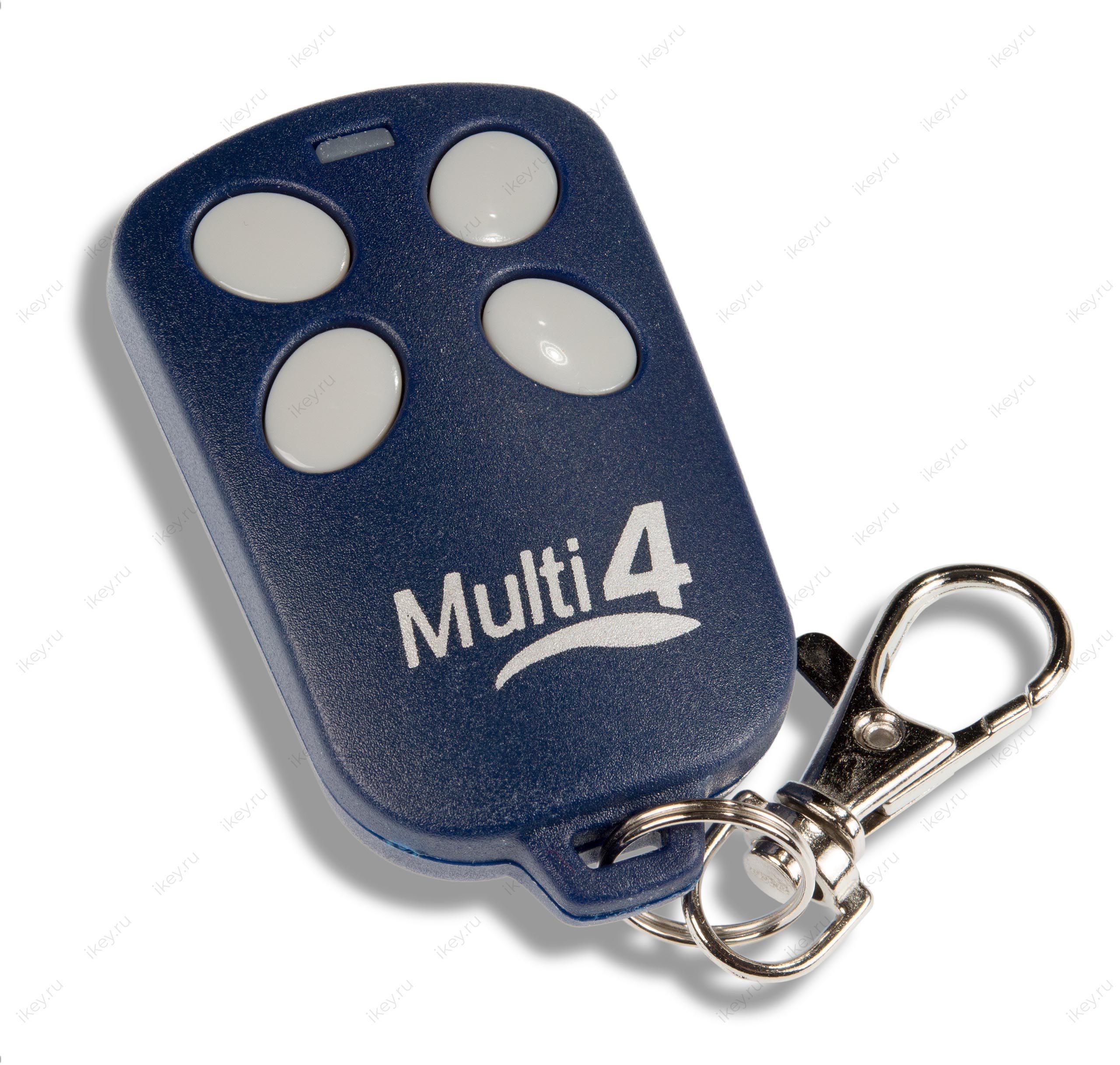

Пульт для ворот и шлагбаумов Multi 4
от 1 шт.: 710 руб. от 3 шт.: 660 руб.Описание
Многочастотный дубликатор Multi 4 - пульт, используемый для дистанционного управления в более чем 15 приемниках различной автоматики. Multi 4 может копировать практически все пульты для шлагбаумов и ворот, работающих на частоте от 315MHZ - 869.3 MHZ, так же можно запрограммировать каждую из четырех кнопок на отдельный приемник.
- Рабочие частоты: 288MHZ, 300MHZ, 303MHZ, 303.825MHZ, 306MHZ, 310MHz, 315MHZ, 318MHZ, 390MHZ, 403.55 MHZ, 418 MHZ, 280MHZ-360MHZ, 385MHZ-400MHZ, 432.92MHZ-433.92MHZ, 868.1MHZ-869.3MHZ.
- Дальность действия: (м) до 100.
- Тип кода:
фиксированный.
- Рабочий ток: 18 мА.
- Совместим с пультами: CAME TOP432NA, TOP432EE, TOP832NA.
Программирование:
Перед началом программирования необходимо произвести процедуру очистки памяти для этого:
- Нажмите и удерживайте нажатыми в течении 5 секунд кнопки 1 и 2. Светодиод должен быстро заморгать.
- Отпустите обе кнопки. Память очищена, пульт находиться в режиме программирования.
Программирование пульта:
- Держите оригинальный пульт дистанционного управления рядом с пультом MULTI4. Расстояние между пультами должно быть от 2 до 4 см, иначе это может повлиять на запись кода.
- Нажмите и удерживайте нажатой кнопку на пульте MULTI4 которую необходимо запрограммировать.
- Нажмите и удерживайте нажатой кнопку на оригинальном пульт которую необходимо скопировать. Дождитесь пока светодиод на пульте MULTI4 заморгает.
- Для программирования последующих кнопок, повторите пункты 1-3.
- Если код будет случайно удален, предыдущий код можно восстановить одновременным нажатием кнопки 3 и 4, пока светодиод мигает (примерно 5 секунд).
