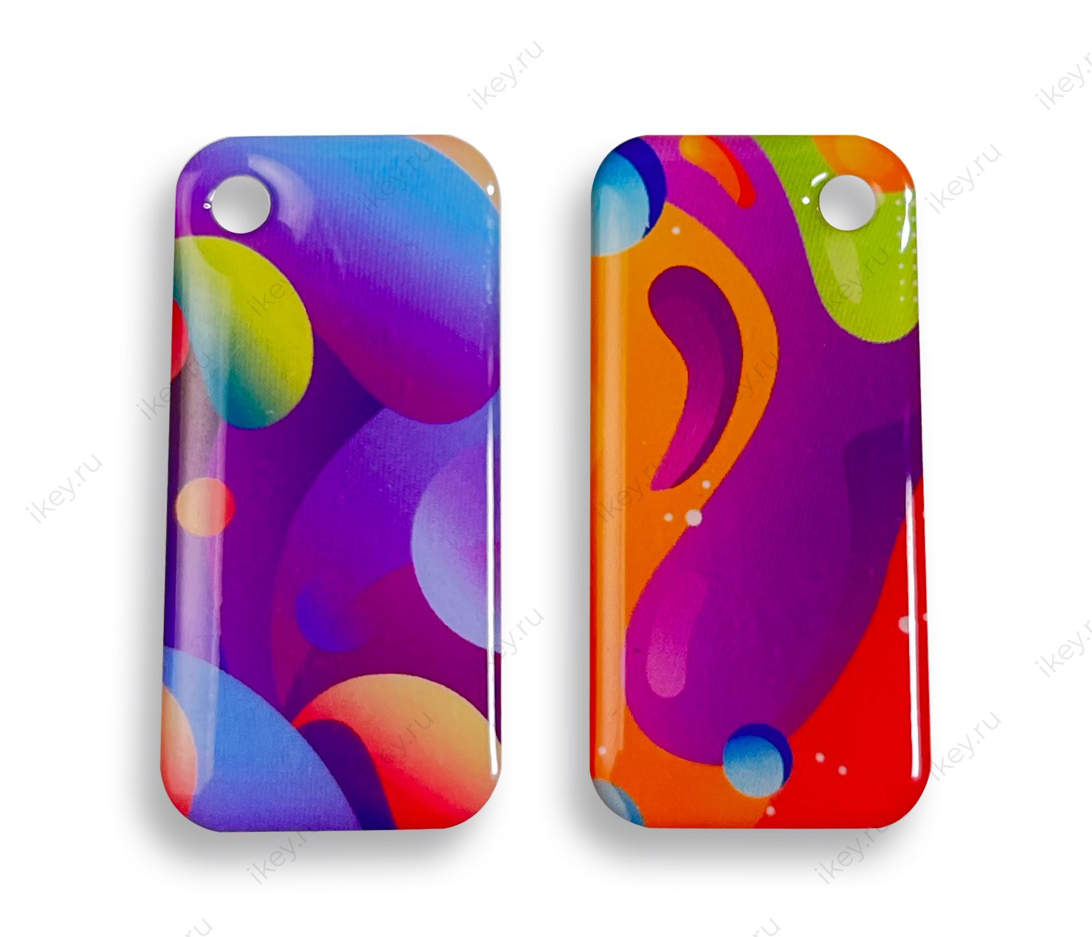

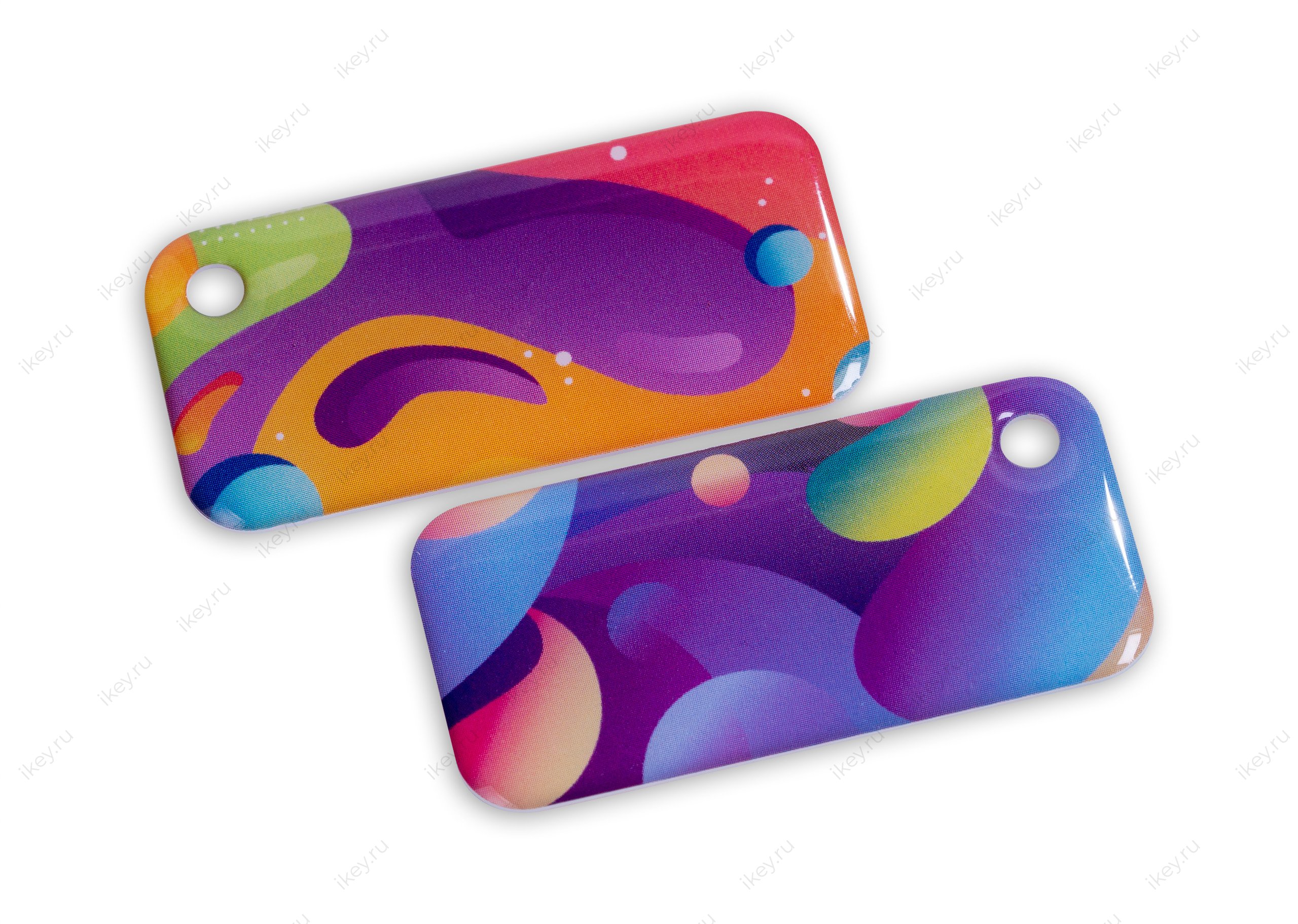

Абстракция EPOXY (чип iMF)
от 1 шт.: 235 руб. от 10 шт.: 210 руб. от 100 шт.: 195 руб.Описание
Заготовка для создания копий с меток Mifare сlassic.

- Рабочая частота - 13,56 МГц.
- Память - 1 сектор (64 байта).
- UID - 4 байта.
- Размеры: 51*25*3,5 мм.
- К заготовке кольцо прилагается отдельно, входит в комплект.
