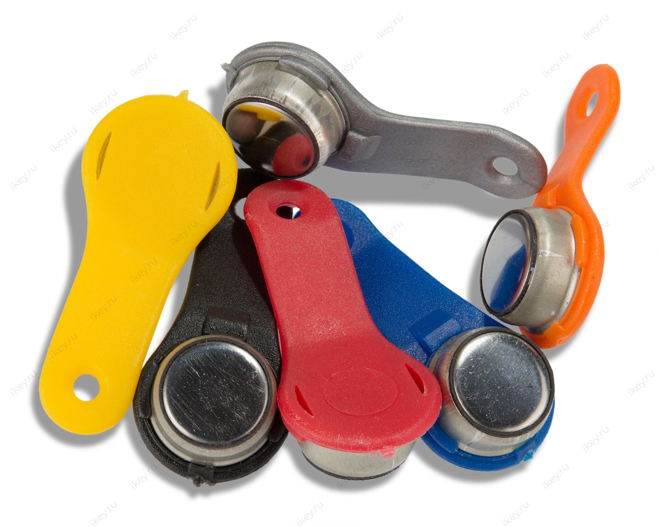

Резистивный ключ чаще всего используется в системах Cyfral.
Несмотря на это различие, оба вида оригинальных ключей Cyfral
выпускаются в одинаковых корпусах и различить их можно только при
помощи программатора или тестера, настроенного на измерение
сопротивления.
В случае если у вас в руках резистивный Cyfral, дубликатор не сможет прочитать никакой информации.
При измерении тестером следует учесть, что резисторы имеют допустимое отклонение от номинального значения в пределах ±5% и поэтому показания тестера нужно округлять до ближайшего целого значения, указанного в таблице.
Вместо чипа внутри находится сопротивление (резистор) одного из номиналов, представленных в таблице.
