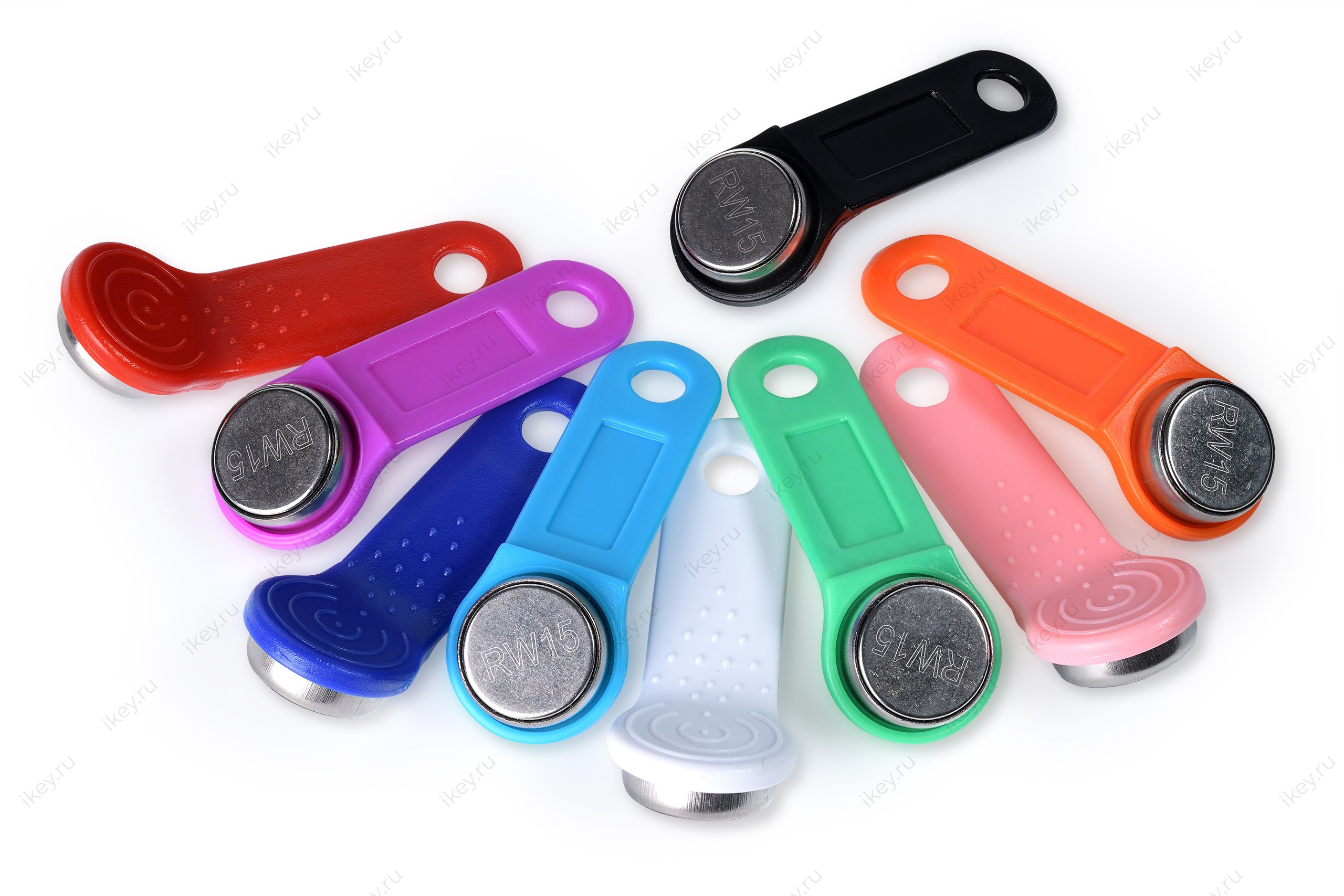

Заготовка, ключ RW15
от 1 шт.: 57 руб. от 300 шт.: 53 руб. от 1000 шт.: 49 руб.Описание
Заготовка RW15 позволяет делать полноценные копии ключей для домофонов «Цифрал» и «Метаком».
В отличие от ТМ01А и ключ RW15 работает только в «токовом режиме», нет поддержки режима «Dallas».
Заготовка является многократно перезаписываемой.
Запись заготовки возможна на приборах:
- Дубликатором TMD-5 с прошивкой не ниже 23й и проведенной доработкой;
Доработку можно провести в любой местной теле-радио мастерской или мастерской по ремонту сотовых телефонов.
Все дубликаторы TMD-5, приобретенные с сайта ikey.ru после 1 марта 2015г., уже доработаны и поддерживают заготовку RW-15. - Дубликатором TMD-4v2 со специальной прошивкой, при использовании блока питания с напряжением 12,5-15 Вольт;
Все дубликаторы TMD-4 приобретенные с июня 2017 (идут в комплекте с 5-и Вольтовым блоком питания USB) могут записывать их как от кроны, так и от блока питания. - Дубликатором TMD-RW15;
- Дубликатором TMD-5S.
При записи на ключ RW15 необходимо выбрать режим записи в дубликаторе «RW». Режим записи меняется нажатием кнопки на передней панели дубликатора (после прочтения ключа-оригинала) и отображается на дисплее.
Все параметры ключа-заготовки RW15
максимально соответствуют оригинальным ключам «Cyfral» и «Metakom», это
позволяет ей обходить фильтры против копий домофонных ключей. Заготовка
RW15 при необходимости позволяет корректировать параметры работы: менять выдачи кода, устанавливать ток потребления.
Возможность изменять настройки заготовки дает дополнительную возможность для «обхода» фильтров.
Настройки записываются в память дубликатора и используются в
дальнейшем при записи заготовок. Желаемые параметры ключей RW15 можно
настраивать через программу iKeyBase, по умолчанию дубликаторы будут использовать оптимальные режимы.
Возможность изменения настроек, для параметров записи заготовок RW15, реализована в дубликаторах TMD-5, TMD-5S и TMD-RW15.
Ключ RW-15 можно использовать как более дешевую альтернативу заготовкам TM01. Если используемый дубликатор не поддерживает заготовку RW15, то, взяв за основу разницу в цене заготовок, можно рассчитать, что приобретение 80-и заготовок RW-15 взамен заготовок ТМ01 уже соответствует цене недорогого дубликатора TMD-RW15.
Если есть сомнение, поддерживает ли ваш прибор TMD-5 заготовку RW15, то присылайте фото левой части платы к нам на электронную почту, мы с проверим, сообщим, и в случае необходимости поможем провести доработку. Доработка дубликатора нашими силами осуществляется бесплатно, оплачиваются только расходы на пересылку.
Вес заготовки 4,5 грамма, желаемые цвета выбираются при добавлении в корзину.
