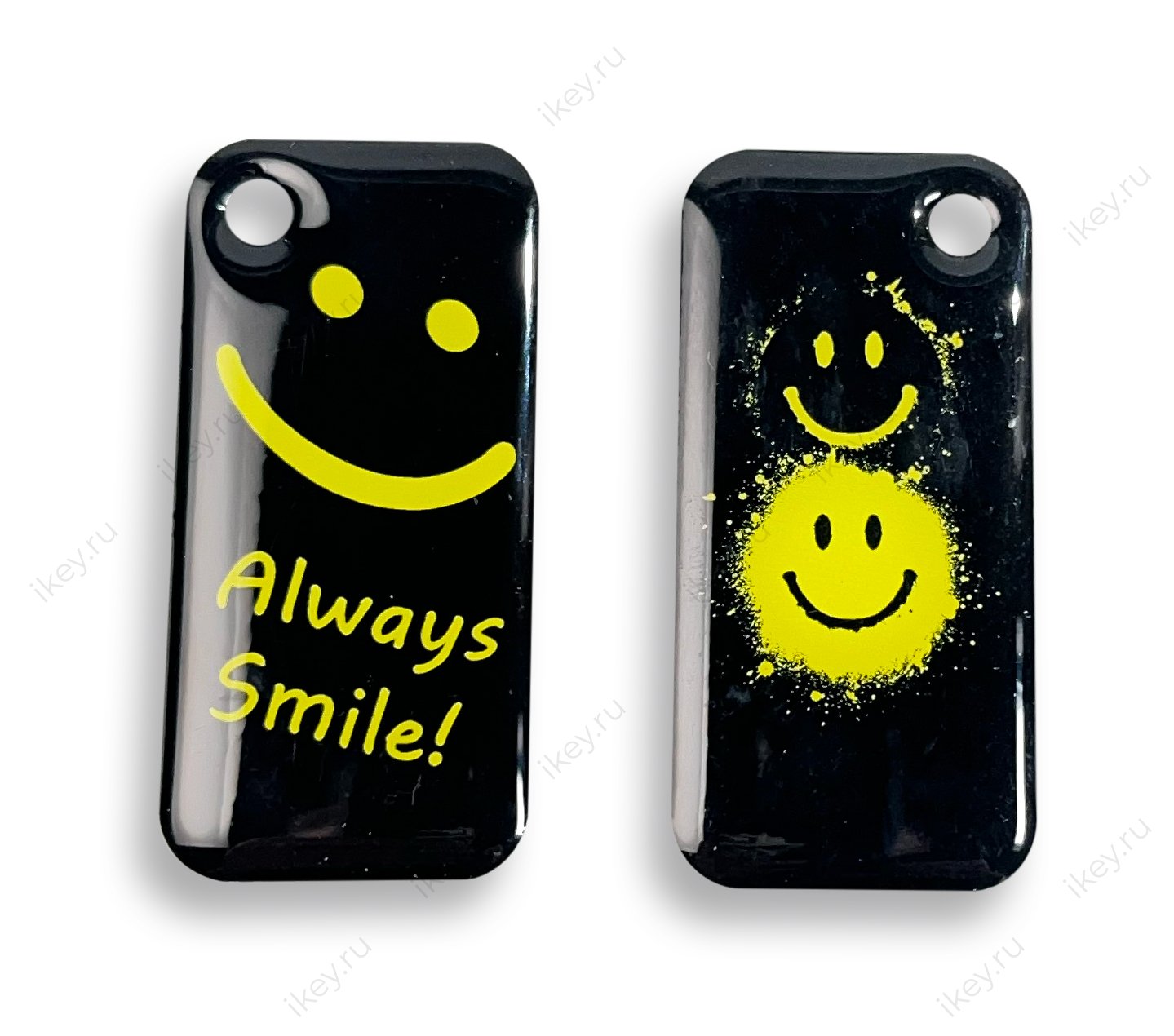

от 1 шт.: 235 руб. от 10 шт.: 210 руб. от 100 шт.: 195 руб.Описание
Заготовка для создания копий с меток Mifare сlassic.
Копии
можно делать только для считывателей производства iL (черные или
серебристые считыватели с 3я или 4я изогнутыми полосками на корпусе,
могут стоять в домофоне любой модели).
Обходит фильтры, где не работает MF-3 и другие заготовки. Но если считыватель работает с MF-3, то заготовка iMF может не работать. Это зависит от прошивки считывателя.
Отличия между заготовками:
iMF - копирование любых Mifare сlassic для считывателей производства iL.
iMF+ - копирование любых Mifare сlassic для считывателей производства iL, в т.ч. брелоков IL-30NFC.
