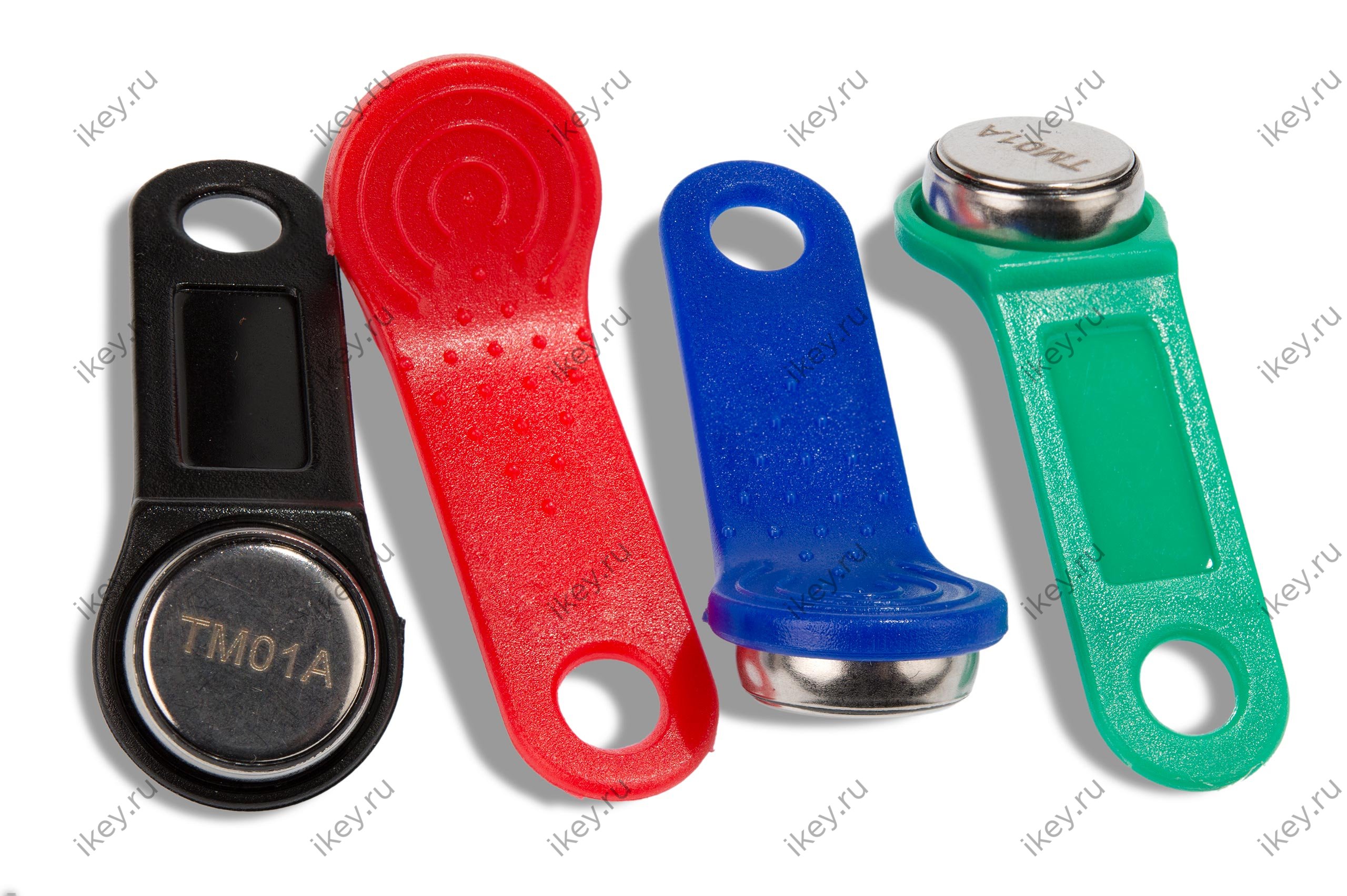

Универсальная заготовка.
Поддерживается работа в любом из трех протоколов: «Метаком», «Цифрал», «Даллас».
Отличие ТМ-01A от заготовки ТМ-01С состоит в возможности установки пользователем электрических параметров ключа, это позволяет настроить ключ в такой режим работы, при котором применяемый в домофоне фильтр не сможет отличить копию от оригинального ключа.
Используя программу iKeyBase (v1.26 и выше) и дубликатор TMD-5 (с прошивкой не ниже v1.17), можно менять следующие параметры ключа:
- Скорость выдачи кода в токовом режиме «Цифрал», «Метаком»;
- Ток потребления при работе в режиме «Метаком» или «Цифрал»;
- Окончательная финализация ключа (для всех режимов).
ТМ-01A будет работать
с любым дубликатором, в котором есть поддержка ключей серии ТМ01, по
умолчанию параметры ключа настроены в оптимальные режимы.
В настоящее время изменить параметры можно только на дубликаторе TMD-5 (в связке с программой iKeyBase) или на дубликаторе TMD-5S
Может быть стерта (и в последствии перезаписана) прибором TMD4v2, TMD-3 rfid, TMD-5, TMD-5S, при условии, что окончательная финализация не ставилась.
