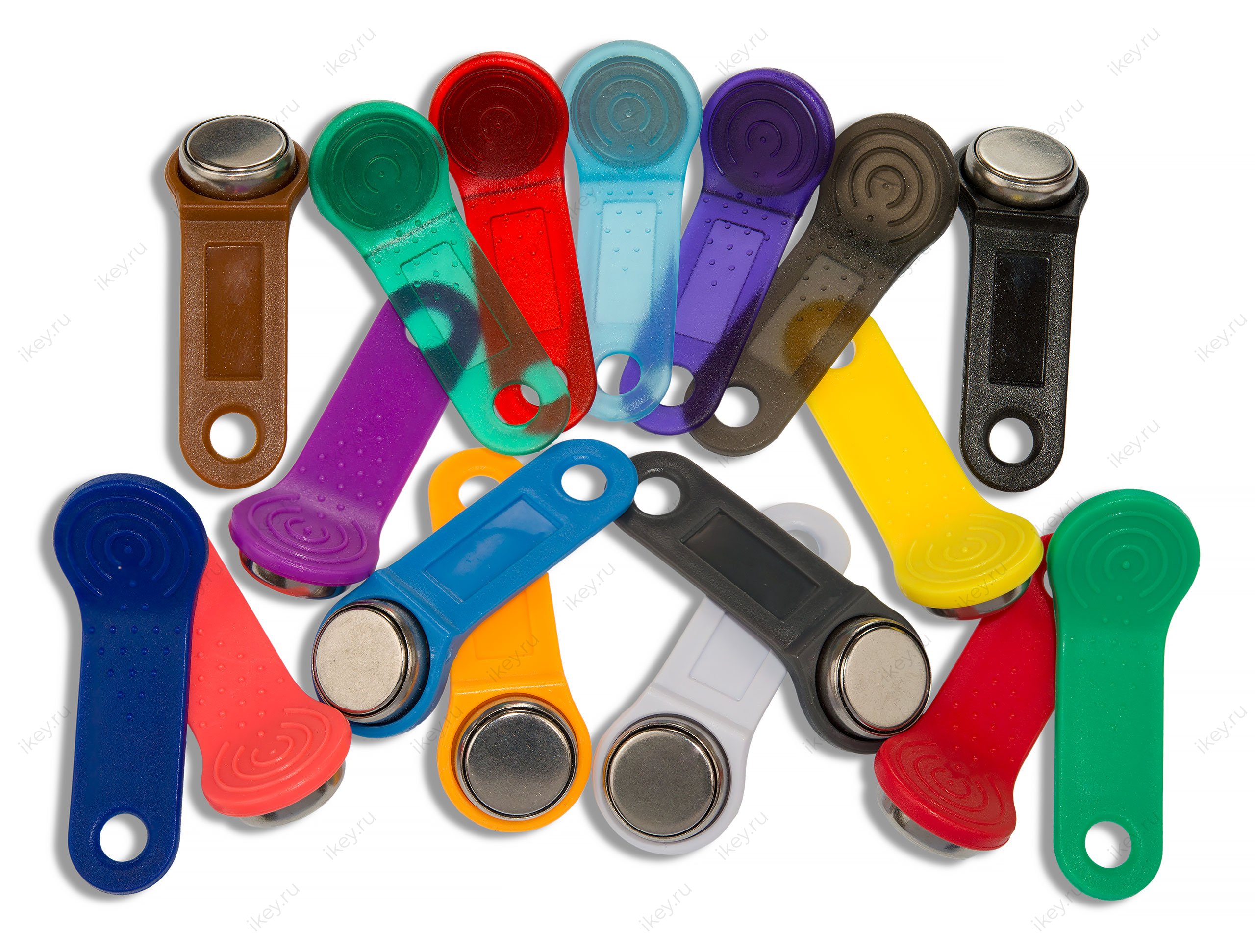

Заготовка TM08v2 для создания копий ключей формата «Dallas», подходит для таких панелей как «Eltis», «Keyman», «VIZIT» и других домофонов, которые работают с ключами DS1990A.
Заготовки ТМ08 и ТМ08v2, RW1990, КС-4ТМ — это полные аналоги, чип ключа используется один и тот же, различия могут быть в держателе (ручке).
В ключах TM08v2 и у всех остальных аналогов этой заготовки нет возможности установки окончательной финализации. Дубликатор или фильтр домофона всегда может перезаписать имеющейся в заготовке код, поэтому можно встретить хорошо защищенные домофоны, где заготовки RW1990, TM08v2, RW2004 и работать не будут.
Панели «VIZIT», выпускаемые с 2014 года, и вовсе фильтруют все заготовки, не работая даже с ключами DS1990A-А5 китайского производства и принимая лишь оригинальные ключи DS1990 производства «Dallas semiconductor».
Для создания копий ключа к таким домофонам «VIZIT» необходимо использовать специальную заготовку ik23-vi.
Заготовка TM08v2 записывается всеми дубликаторами, поддерживающими запись ключей-таблеток: TMD-1, TMD-3, TMD-4, TMD-5, TMD-5S, Keymaster-3RF, Keymaster-4RF, KeyCopy-2, KeyCopy-3.
