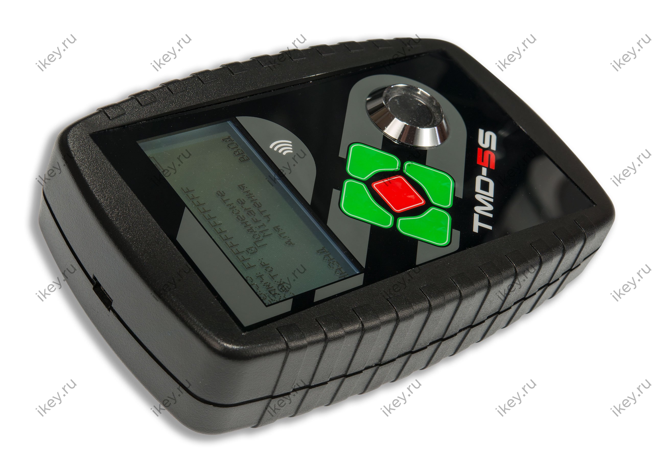

Дубликатор домофонных ключей TMD-5S
от 1 шт.: 12 500 руб. от 3 шт.: 12 100 руб. от 5 шт.: 11 500 руб.Описание
Самый современный дубликатор, собравший в себя все полезные функции других приборов.
Обладает максимальным списком поддерживаемых типов ключей и заготовок.
Записная книга на 1000 записей, архив на 10.000 записей, лимиты и счетчики, связь с планшетом или смартфоном для ведения базы любого объема. Встроенный аккумулятор.
Позволяет изменять параметры ТМ01А, RW15, устанавливать и снимать пароль для T55x7 без использования программы.
Дубликатор основан на современной элементной базе с применением контроллера нового поколения ARM Cortex-M4, имеет большой резерв ресурсов для роста функциональных возможностей путём обновления программного обеспечения.
TMD-5S работает со следующими форматами:
- ТМ: Cyfral, Metakom, Dallas, КТ-01 (трёхвыводные);
- RFID 125 кГц: Urmet, EM-Marin, HID26, HID34, HID37, Indala, Electra, PAC;
- RFID 13,56 МГц: Mifare Classic, Mifare Ultralight, «Техком» (в т.ч. защищенные от копирования ТК-15М, ТК-17), Factorial, iCode.
Поддерживает запись на заготовки:
- контактные TM08v2 (RW1990), ТМ08 Vi-х, RW1990.2, TM01х, RW15, TM2004, RW1.1, RW2017, KC-07;
- квадратные трехвыводные КТ-01 (опционально);
- универсальные MegaKey, Key-99;
- RFID 125 кГц: H1, T55x7 (H2), EM4305 (H3), OTP, i57v2, H5.5, H7;
- RFID 13,56 МГц: MF ZERO, MF OTP, MF OTP 2.0, MF UL, MF UL2, MF UL3, UL-X, TKRF, TKRF-v2, TKRF-3, FK-3, iCode;
- Возможность чтения/записи EEPROM ключей DS1996 и TM2004.
Поддерживается работа в операционных системах Windows, MacOs, Linux и в мобильных устройствах с ОС Android или iOS.
Для iOS поддерживаются iPhone 4S и выше, с версией системы не ниже 8.
Для устройств на базе Android требуется версия не ниже 4.3, так же должна присутствовать поддержка Bluetooth v4.
Ищите приложение iKeyBase в App Store и Play Market.
Обновление прошивки доступно через ПК (через программу iKeyBase) и через смартфон.
Копирование «Факториал» на заготовку FK-3 возможно не для всех домофонов, зависит от прошивки панели.
Запись копий ключей типа Mifare Ultralight осуществляется простым чтением оригинала и записью копии на заготовку.
При копирования ключей типа Mifare Classic возможен поиск криптоключа для последующего чтения данных (заменяет приставку ACR122U).
Если закрыты все сектора, то необходимо устройство SMKey и выход к домофону для получения данных от считывателя. В ряде случаев возможно изготовление копии через функцию SMkey online.
Габариты, вес:
- размер 145 х 90 х 32 мм;
- вес 520 г.
