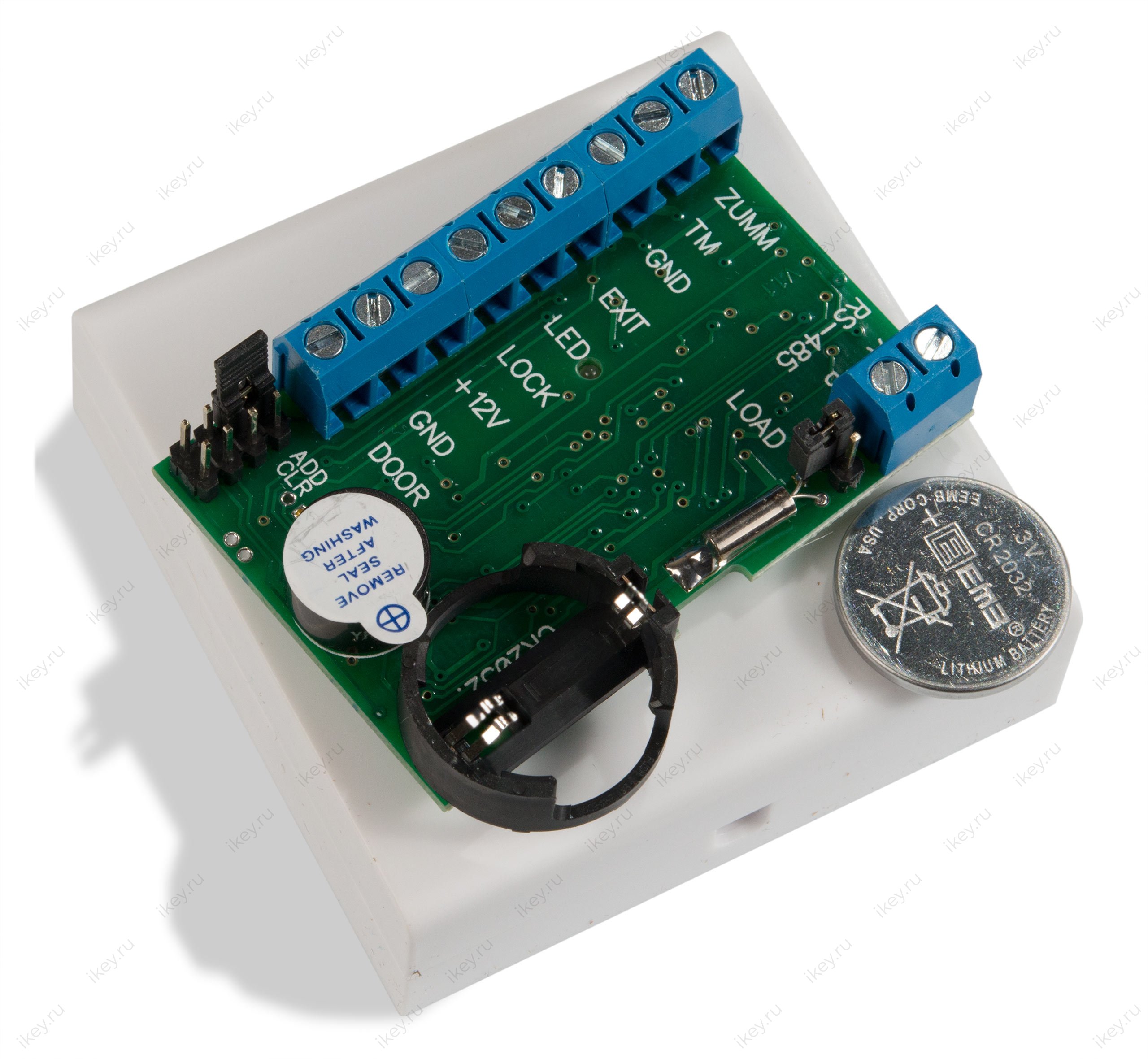

Сетевой контроллер СКУД Z-5R net.
- Быстрый монтаж и подключение
- Автономный и сетевой режим работы
- Подключение по RS-485
- Защита от неправильного включения
- Выбор типа замка
- Режим Обычный / ACCEPT / TRIGGER / Блокировка / Свободный проход
- Количество ключей: 2024 шт.
- Количество запоминаемых событий: 2048 шт.
- Типы записываемых ключей: простой, мастер, блокирующий
- Интерфейс связи со считывателем: Dallas TM (iButton)
- Наличие перемычки для выбора типа замка
- Тип исполнительного устройства: электромеханический/электромагнитный замок
- Световая и звуковая индикация режимов работы
- Установка длительности открывания замка: от 0 до 25,5 c
- Выход: МДП транзистор 1шт.
- Удаленность контроллера по RS-485: до 1200 м
- Напряжение питания: 12V DC
- Ток потребления: 30мA
- Ток коммутации: 5А
- Рабочая температура: -30°С +40°С
- Габаритные размеры (мм): 65х55х12
