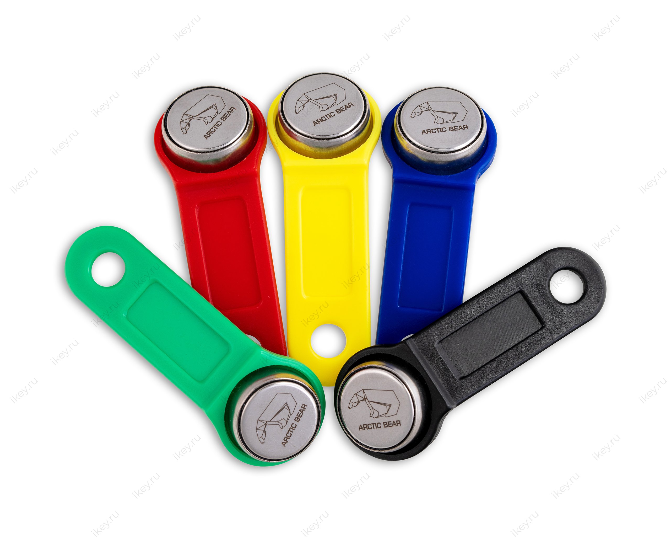

Заготовка Arctic bear (Арктический медведь) для копирования ключей формата Dallas DS1990. Альтернатива заготовкам RW1990, TM08v2.
Подходит для копирования «Eltis», «VIZIT», «Keyman», «Raiman» и другим домофонным панелям.
Заготовка Arctic bear, так же как и RW1990/ТМ08v2 может не подойти для домофонов VIZIT, установленных после 2014 года.
«Визит» фильтрует все заготовки, работая только с оригинальными (не китайскими) DS1990, например DS1990C.
Для создания копий ключа к домофонам Визит рекомендуется использовать специальную заготовку iK23-vi.
Заготовка Arctic bear не является полным аналогом ни одной из известных заготовок. Это новый чип. Заготовка имеет протокол записи отличающийся от RW1990. Благодаря этому, она менее подвержена изменению кода домофоном и может обходить те фильтры, которые отличали RW1990 попыткой записи или по специальным командам.
Возможность финализации может появится в следующих прошивках.
  • Может быть многократно перезаписана.
  • Заготовка имеет хороший параметр tPDL (>100).
  • Работает только с дубликаторами: TMD-3R (с прошивкой не ниже 1.10), TMD-5R (не ниже 1.59), TMD-5RF (не ниже 1.56), TMD-5S (с версией не ниже 1.97).
  • Вес заготовки: 4.7 грамма.
